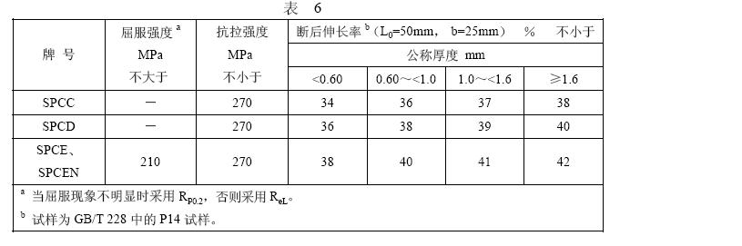

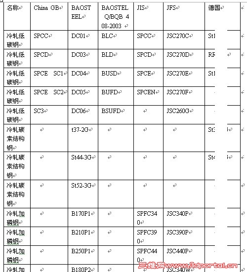

发表于 2008-2-28 07:57:24 | 显示全部楼层 来自: 中国浙江舟山
楼主所说的材料好象是这个吧,JIS G3131性能见附图1,另外宝钢有一个BQB402见附图2,只不过你所给的前面是类号后边是强拉强度号
; F; m2 @" u+ n5 S. o  q* F
, w- c( g4 q3 r/ z- X. k( Y[ 本帖最后由 mwg 于 2008-2-28 07:59 编辑 ]
 楼主| 发表于 2008-2-28 09:51:47 | 显示全部楼层 来自: 中国广东佛山
原帖由 mwg 于 2008-2-28 07:57 发表 http://www.3dportal.cn/discuz/images/common/back.gif4 [! _! |9 q/ p0 A4 I8 }
7 f: g: ~1 _& z: x/ m/ D不一样吧,如果说SPHC和SPCC的话,那当然很多人都认识了,但我们客户图纸写的材料牌号分别是SPH270D-OD和SPC270D
