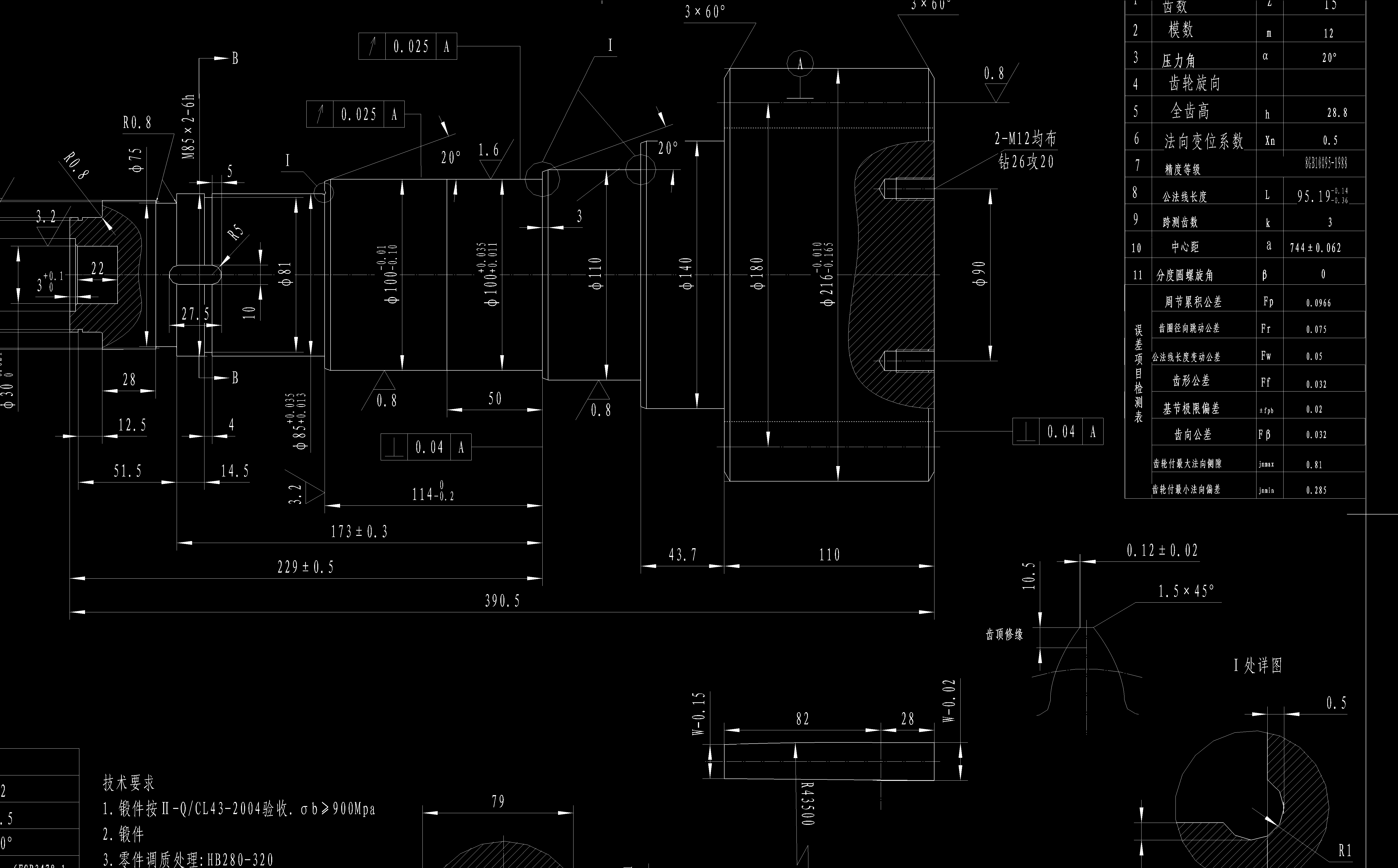

我收到一张图纸,见图,属批量加工件.有几个问题需要向大家请教.
( L* M5 b1 W9 Z# f/ f7 f1.磨齿如何解决图中的齿面修形问题.
$ n: L. h1 w; b8 L2.齿面修形之后,如何对参数表中的数据进行测量.

图纸不清楚,能不能重新画个大概的图出来.
发表于 2008-2-27 13:32:17 | 显示全部楼层 来自: 中国四川眉山
图纸上描述不是很清楚啊,没看见你图纸的修形要求啊,齿形、齿向要修出个什么样??还有你用什么磨齿机磨该齿??齿形的修形一般由修刀具(砂轮)的齿形来保证,齿向一般由刀具的偏摆来保证。
 楼主| 发表于 2008-3-2 20:42:42 | 显示全部楼层 来自: 中国四川德阳
不好意思,这两天一直在落实磨齿的事,有收获,可以用马格磨床解决,加了3个模板在机构上,一次成形.但别人马格磨床不空,我就不知道还能用什么设备怎么加工了,附上CAXA画的图纸
