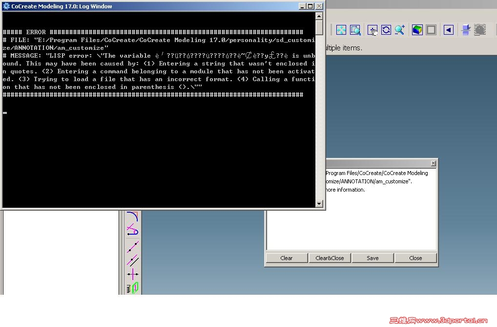

发表于 2012-8-25 12:33:24 | 显示全部楼层 来自: 中国江苏苏州
怎么我按楼主的方法来制作,老是不成功呢
