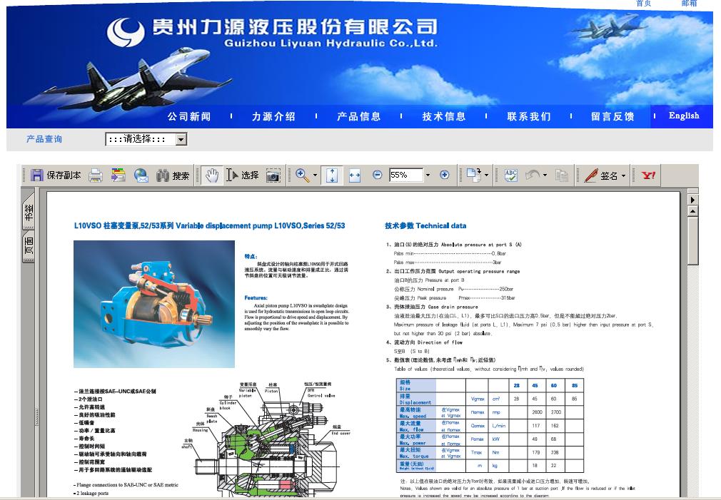

请问各位,我原有一个力士乐的A10VSO10DFR/52-PKC64N00的泵,但是最近有点问题,我想问一下可不可以直接用其它厂家的泵来替换下此泵,而不改变其它部件,从而能将力士乐的A10VSO10DFR/52-PKC64N00的泵维修一下?谢谢大家

国产的很多的啊,大多A10V的都是用的力士乐的标准,可以参考一下的啊

应该可以,贵州力源的就可以
发表于 2008-2-27 18:45:09 | 显示全部楼层 来自: 中国四川成都
在力源的网站上可以了解一下A10V泵。
6 X& J1 g$ T5 ?3 k3 p1 W; y+ }" Jhttp://www.liyuanhydraulic.com/china/chanpin/a10vo/52/A10V0%2051%2052.htm

但是我要的这个泵的流量是10cc的,而力源的现货只有45cc的泵,其它的参数是一样的,现在主要担心是电机的功率不够呀,这怎么办呢

楼主可以找华德、立新等生产厂家看一下是否有该种泵,它们采用的标准是力士乐的。另外楼主可以换其他形式的变量泵,但变量控制及吸、排油孔连接部分都需要重新考虑,变动量较大。
