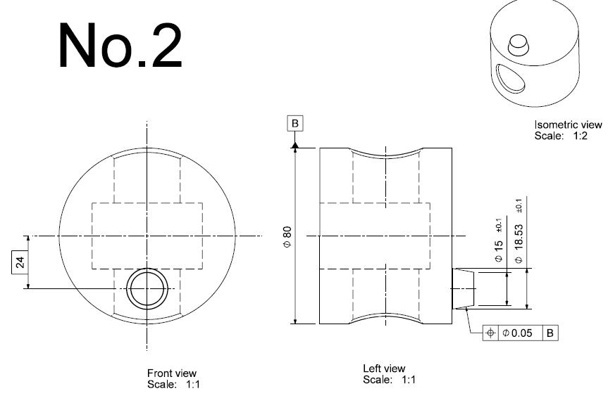

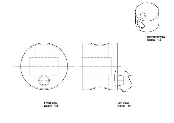

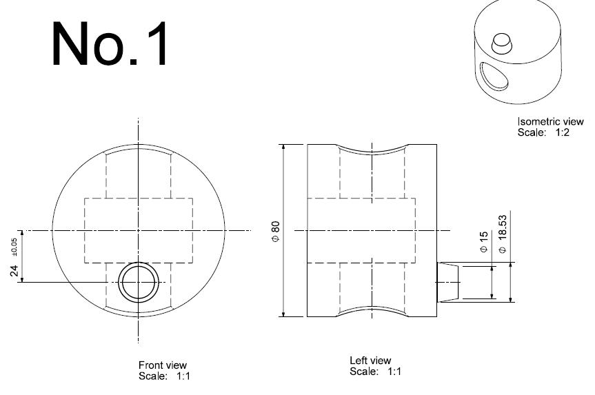

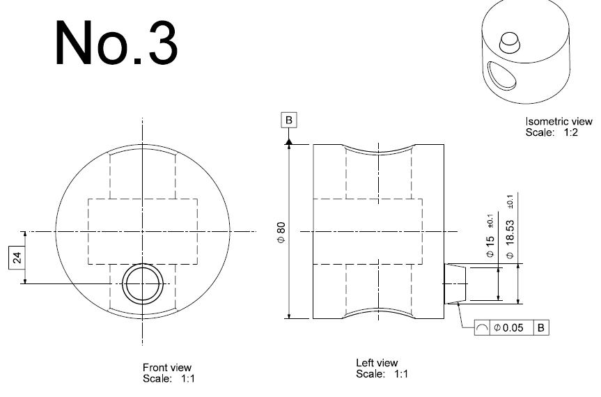

图上凸台成圆锥形,位置要求+/-0.05. 形位公差怎样标注更简单合理一些呢。
5 X7 \6 O! g2 F) D5 Y
- }% z" a  ]1 j Drawing2.jpg ) j0 B* u( x1 g  k
3 e( O6 n  \0 j9 O9 @7 {. E
我想了3种标注的方法,请各位朋友指正

发表于 2008-2-27 16:05:14 | 显示全部楼层 来自: 中国黑龙江佳木斯
一般我们采用两个圆柱中心线与圆台中心线标注定位尺寸加公差;即俯视图的水平尺寸与垂直尺寸。另外再标圆台的上下直径或半径。$ q& M% N$ r$ @9 w7 y: T/ R0 r

发表于 2008-2-27 19:40:26 | 显示全部楼层 来自: 中国江苏常州
凸台和孔的精度哪个高点?
! N- @( T  R* \. H以高的为基准标注另一个.
0 d* ], ^$ {- l! N( p. ^- g: g; Q  D---------------4 A0 L3 N6 R  k5 C! c! p. c
位置度以外圆柱轴线,上平面,圆锥轴线(或孔轴线)为基准,
8 P( l: g8 b4 h7 x- k1 I看配合的要求是否可以适用最大实体原则.

 楼主| 发表于 2008-2-29 09:53:04 | 显示全部楼层 来自: 中国天津
原帖由 shifeng18 于 2008-2-28 08:53 发表 http://www.3dportal.cn/discuz/images/common/back.gif+ y0 Q. t% w1 n( Y# Q
可以按你的要求直接在尺寸数值后面标注公差。不受规定约束。也可以按你的要求查形位公差值进行标注。
* Z2 }& `" d% F: |8 K9 N# ]) h实 ...
5 O6 c% }" \& e) _: H$ q, V4 e& O; k; y! H! `
谢谢!我又贴了3张图,还要麻烦兄弟指教一二!!!
