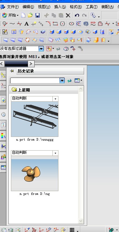

 楼主| 发表于 2008-3-4 17:16:43 | 显示全部楼层 来自: 中国浙江宁波
UG5.0的导航器怎么放到右边?
我刚装了5.0,发现导航器是在左边的,怎么把它放的和4.0一样在右边呢' B+ L/ w& U! U7 q' H- h7 N( o  x
谢谢

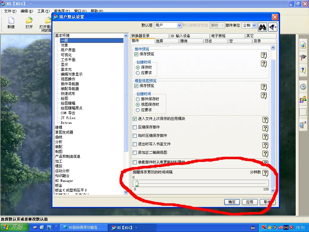

发表于 2008-3-4 19:50:02 | 显示全部楼层 来自: 中国广东广州
LZ我建议你建议设置一下这个2 T# K+ t' w, b5 @# q: L, T" Z

发表于 2008-3-5 20:31:35 | 显示全部楼层 来自: 中国北京
文件--实用工具--用户默认设置--一般--部件,在最下面,好像只会提醒你保存,不会自动保存。
