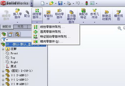

有没有可能在装配图中阵列零件,如果这样,螺栓等标准件就方便多了
发表于 2008-2-26 18:23:39 | 显示全部楼层 来自: 中国广东中山
sw有这个功能和命令

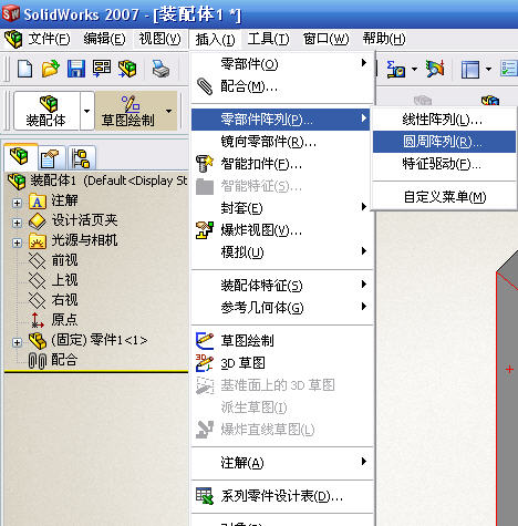

 楼主| 发表于 2008-2-26 22:21:48 | 显示全部楼层 来自: 中国山东烟台
回复 2# 的帖子
请问楼主用的哪一版本,我在2007怎么没有发现这功能
发表于 2008-2-26 22:47:29 | 显示全部楼层 来自: 中国河南新乡
每个版本里都有 搂主如果实在找不到去帮助里搜索以下就找到了
发表于 2008-2-26 22:50:53 | 显示全部楼层 来自: 中国广东中山
回复 3# 的帖子
SW07同样有这个功能的。; G7 l% n' o% z3 S
 楼主| 发表于 2008-2-27 18:17:54 | 显示全部楼层 来自: 中国山东烟台
刚才试过了,效果不错,又学了一招,谢谢诸位了。
