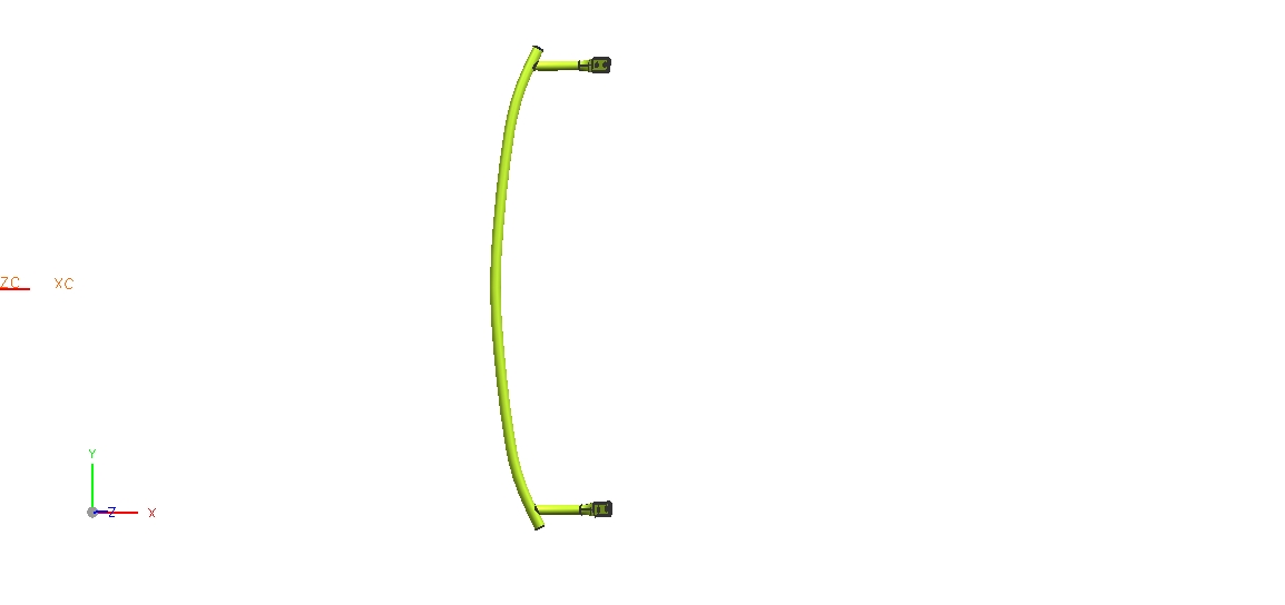

请高手看一下,这根管子没有节点,不知是怎么画出来的?希望高手指点一下。

你用管道名令时,弹出对话框,把输出方式改为单段。其它的不变。
发表于 2008-2-29 08:01:31 | 显示全部楼层 来自: 中国湖北武汉
画出母线,然后用扫掠的命令
发表于 2008-2-29 09:06:21 | 显示全部楼层 来自: 中国湖北武汉
2 楼是正确的!!!!
