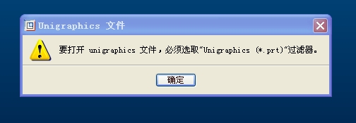

[讨论] PRO/E 打开UG 文件PRT如何设置
发表于 2008-2-26 22:02:14 | 显示全部楼层 |阅读模式 来自: 中国浙江宁波
谢          谢!
