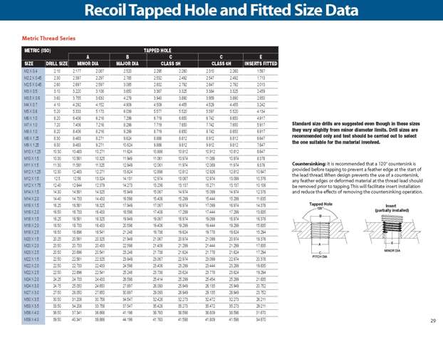

用螺纹套,可以和美铝紧固件系统(苏州)有限公司联系.

我们公司用的是上海勃尔豪夫的螺纹套,找厂家的样本把孔径修整后装上即可保证安装的要求,费用不高,要不用国产的螺套也可以保证。最主要的是要保证以后不再出类似的问题。肯定是批量的质量问题。
