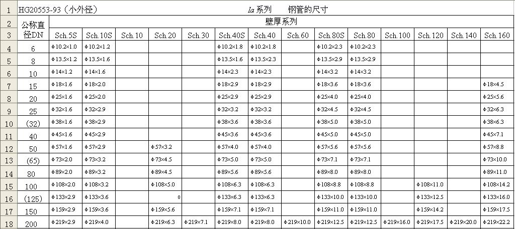

小弟由于刚接触到压力管道,最近在搞本公司的一压缩空气站上管道配件上遇到了一点问题。我们公司买的是一台W-7/250型压缩机,出气口压力为25MPa,流量7立方米/min,技术说明书上说:系统出气口通过阀门直接进行连接,接口尺寸为DN1”,Φ30×5为对接焊。我想请教一下各位前辈以下几个问题:
. `5 T4 F, w% B" \" |1、如果该管道采用Φ60×10的GB8163无缝钢管合适吗?
& x. u5 o- Z+ r7 K  c5 L2、公称通径和钢管外径、内径有什么关系?我在GB9123、GB/T4701~4、GB9113和GB/T1047中只查到了通径系列,同时发现通径与外径并无太大联系,还望版里朋友、前辈多多指导。9 }" o  I" a' [) Y7 D0 [  C
3、网上有这么一说法:钢管通径等于钢管内径与内径的平均值,实际算来并非如此,实际上应该怎么计算?
发表于 2008-2-27 10:08:08 | 显示全部楼层 来自: 中国山西太原
1  DN1"即相当于我国的DN25mm,采用Φ60×10的GB8163无缝钢管是不合适的,应选用外径为φ32mm的。
8 q( N) j& Q0 q! T: w. {" U! B2  公称直径与外径有关,见下表。+ N1 I9 N' M$ d& a
3  公称直径是大致的内径,但并不是具体的内径值,随壁厚变化而变化,公称直径不能用计算的方法。

楼主的管道是英制标准的管道,建议配置管道也采用英制标准的管道进行安装
2 c- D) D: ~6 ?1 K( Z2 a
5 Y5 K7 Y3 s" _7 l0 v+ p( V英制管道和公制管道的外径有差别,配置的法兰和阀门也是不同的系列!
4 X- N6 O. K: T% S, |/ I1 n8 A0 G9 @7 H/ v9 J  C  q
要特别注意!

出气口压力为25MPa,管道应该选用高压管。
* O$ R8 f0 ]9 Y, z, b% h& g楼主确认出口压力是25MPa吗?是否是2.5MPa?
