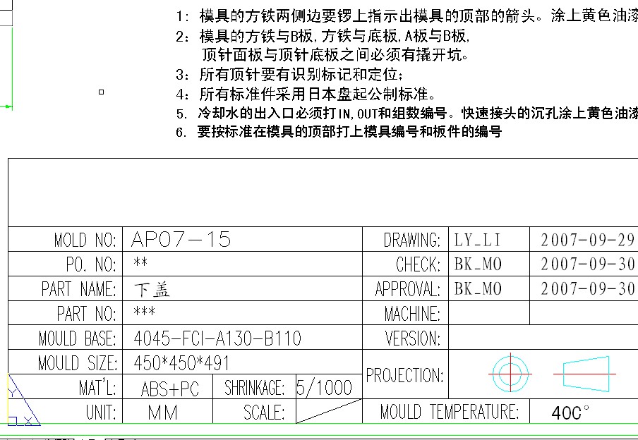

向高手求助——关于日本帝人pc+abs  TN-3713B性能(主要是缩水率),在网上找了很久了,找不到

ABS/pc  缩水一般取0.3-0.7%
" g/ w( Q, P% M3 T9 q( k8 k
7 @4 L: d7 L' Y7 V2 B6 m8 O这产品也是用帝人和LG的材料  具体请让客户和供应商提供给你

谢谢楼上的兄弟,实际使用中,我用实际注塑产品与模数比较,得出的缩水率是0.3%
