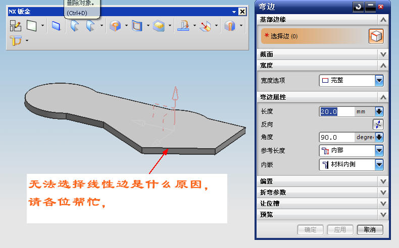

无法选择线性边,不知是什么有因

暂时没碰到过这种情况,一般都能选的,

要先钣金化,  再弯边

用建模里的板金命令就可以选择线性边了
