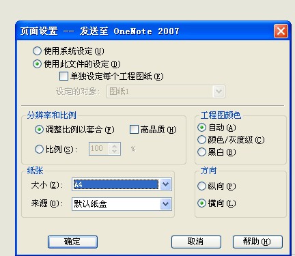

发表于 2008-2-27 17:47:05 | 显示全部楼层 来自: 中国山东烟台
调整一下页面设置,应该可以解决
发表于 2008-2-27 17:53:05 | 显示全部楼层 来自: 中国山东烟台
选页面设置,选中“调整比例以套合”选项,再试一试

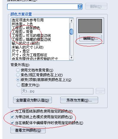

发表于 2008-2-29 09:27:04 | 显示全部楼层 来自: 中国上海
系统选项
