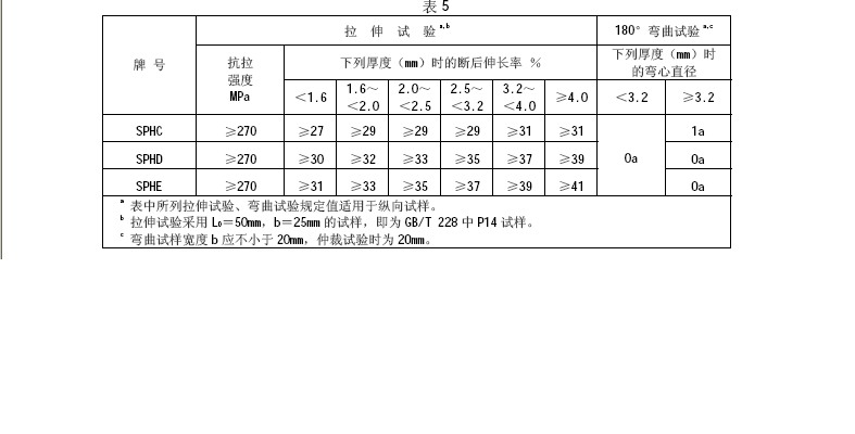

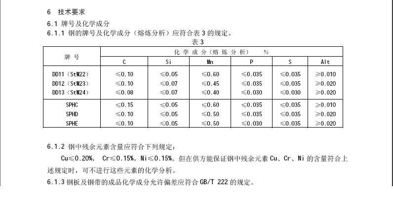

紧急求助: 热轧钢板SPHE的化学成分和机械性能值(抗拉强度和屈服强度等)以及SPHE焊接管的机械性能值。谢谢
发表于 2008-2-27 13:00:31 | 显示全部楼层 来自: 中国浙江杭州
摘自BQB 302-2003

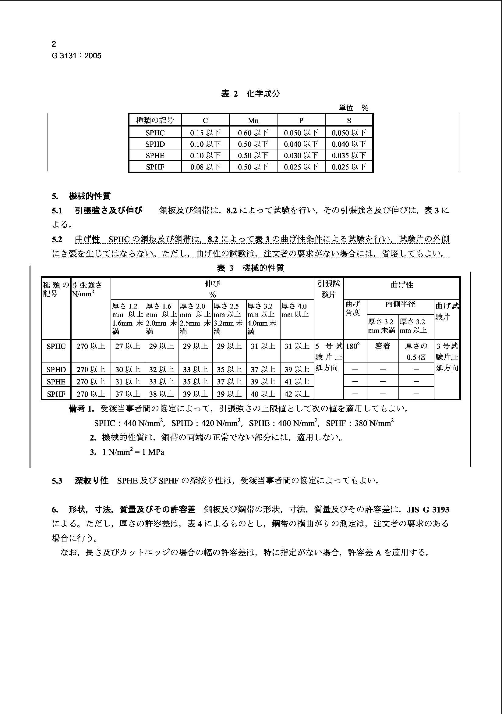

收到,谢谢。再请问屈服强度值是多少?
发表于 2008-2-29 14:16:36 | 显示全部楼层 来自: 中国北京
摘自JIS G3131-2005 热轧低碳钢板、薄板及带材
