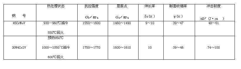

发表于 2008-2-27 16:32:22 | 显示全部楼层 来自: 中国山东青岛
不知楼主的意思是什么?
: n' W2 h, \5 z+ b30W4Cr2V可制造工作温度在500℃以下的弹簧8 j" n" c6 ?9 r) Y
以及热处理后力学性能6 F& M; D( i2 a" W

发表于 2008-2-28 16:26:19 | 显示全部楼层 来自: 中国四川绵阳
耐热弹簧钢的热处理  这类钢的牌号有45CrMoV和30W4Cr2V等,主要用于制造汽轮机及锅炉中高温下工作的弹簧。这类材料的淬火和加热温度较高,导热系数低,在高温加热之前要经过预热,一般预热温度在820~870℃之间,预热保温系数为0.5min/mm,在高温炉中的加热时间不宜取得过长,否则容易引起弹簧表面的氧化和脱碳。一般取10~20s/mm。45CrMoV可用于制造工作温度在450℃以下的弹簧,30W4Cr2V则可制造工作温度在500℃以下的弹簧。
