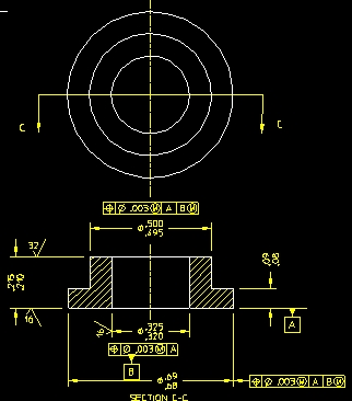

当一张图纸上同时在很多地方,很多种类需要标注英文序号时,例如datum(基准),section(剖视图)哪么,符号的顺序应该为怎样?
0 B6 J: c8 J+ s" ^+ H记得貌似有些符号是不能单独出现在图纸上的,都有什么了?

 楼主| 发表于 2008-2-27 14:09:33 | 显示全部楼层 来自: 中国香港
3楼说的不错但
' {: @1 N1 z2 V. d* T# w* V2 u. [几个剖切面的交点用“O”表示。
) S7 u9 M; t( U" {* F$ ?4 d7 A这句话是什么意思?4 l3 }/ p0 K* l1 }2 }, N
后来的继续; `; s8 g+ I7 y3 J4 A6 l; B! T& O
符号的采用有没有优先顺序规定!
