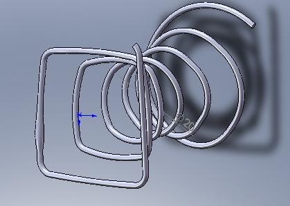

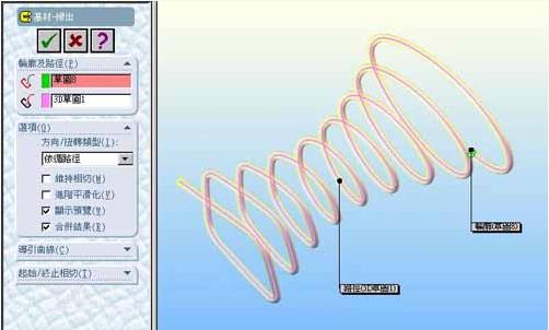

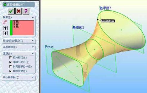

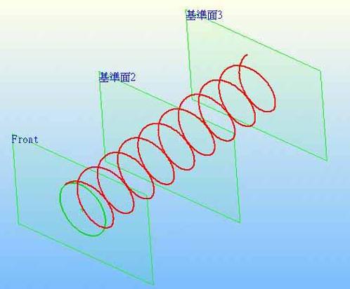

我按图形教程做的,
4 c6 x3 L* X, V- K6 f) |( m; d0 |2 Y 未命名1.jpg 8 V% i" ~9 U- p
未命名2.jpg , x8 b8 R1 i6 M" \& m$ Z0 _' x8 F8 Y
1 T: d% ]: S  ]9 w( j1 R$ h$ h2 o5 V9 _, ]- @: W2 T" _
到了这里,我不会做了,6 P/ i* H; f. x$ P( @$ W
怎样画这样的3D草图?
, P4 I: W# Z! \1 z0 Y1 `; q( I 未命名4.jpg " n( D2 u6 j$ C( C; O1 r% x
: s! I: U3 V" W/ u3 h3 f1 ^5 G

我的那个是两个曲面相交而成的3D曲面,但不知道怎么搞的

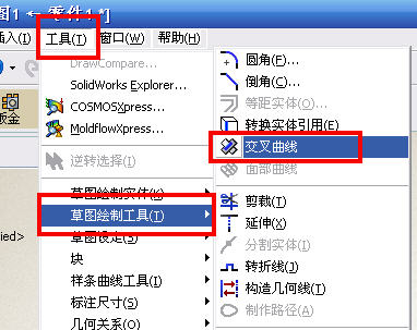

发表于 2008-2-27 11:55:49 | 显示全部楼层 来自: 中国广东中山
在3D草图里用“交叉曲线”这个命令,求出两个或多个曲面间的交线。
" k% I. U/ ?0 H5 B 1.jpg

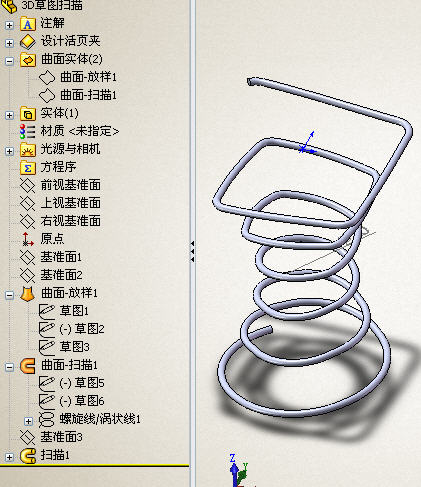

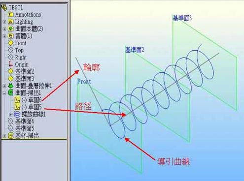

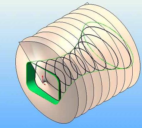

2 O; R' K4 H" Y0 S- v2 o. l我有一个新问题 :之后我扫描实体时,怎么会这样
* m# p) @. O+ m" R/ n 未命名.jpg 有一断突然大了起来!" g! y- m* D% E" G; n- I; f: H

发表于 2008-2-27 15:17:56 | 显示全部楼层 来自: 中国广东中山
那是你的3D草图没做好啦 ,不过在扫描的选项里设置下也可以的,你看我给你改的。3 ]6 E# w2 q# C( ~$ @
1.jpg : S& A" q7 s3 P# N
