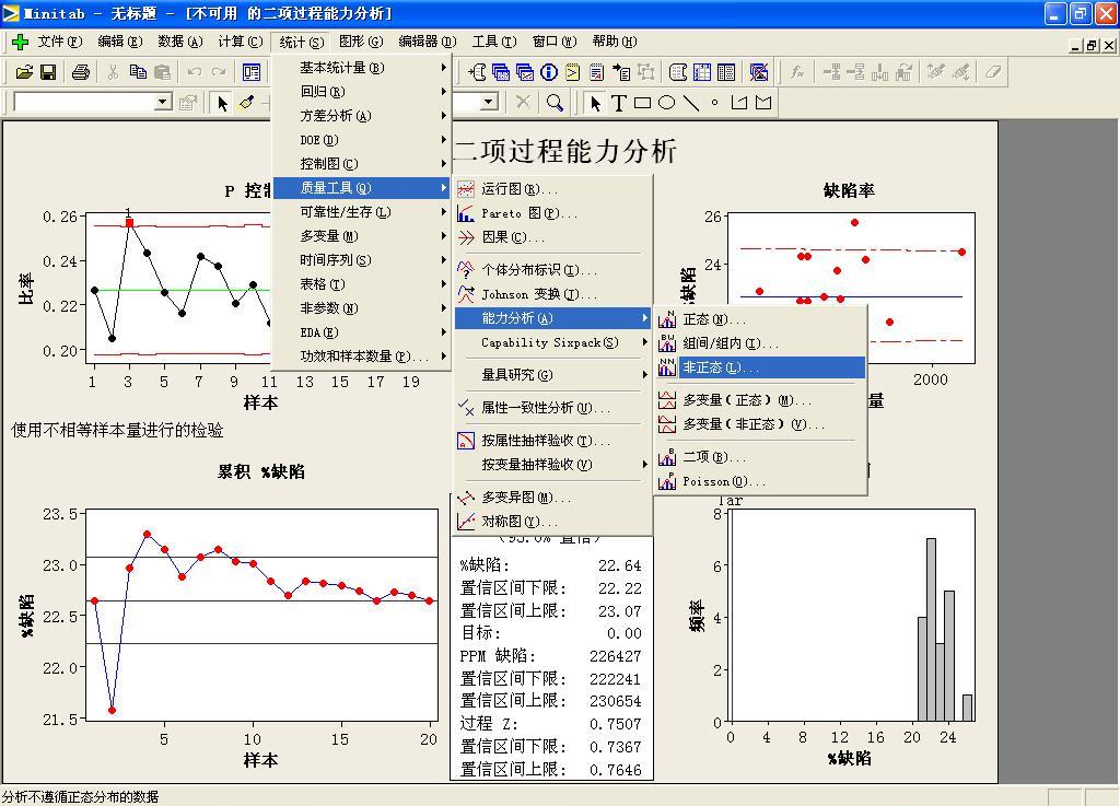

首先考虑你的研究对象是否可以定量化,现在的检测手段非常先进, 漆层厚度、颜色、光亮度、附着力这些检测项目都可以通过检测设备定量化.
6 k% t3 k+ y& ]9 O8 h如果不能定量化, 就需要有合适的判定标准, 一般用GO/NG做定性判定. 定性化数据可以通过PPM转化到能力研究., c& U5 R1 Y% O# ?" @) n8 W
附件是用MINITAB做的定性数据的能力研究的一个示例,供参考.
