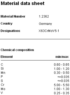

x63化学成分是什么?可能是德国牌号,用于轧辊,
发表于 2008-2-28 09:29:06 | 显示全部楼层 来自: 西班牙
发表于 2008-2-28 09:43:38 | 显示全部楼层 来自: 西班牙

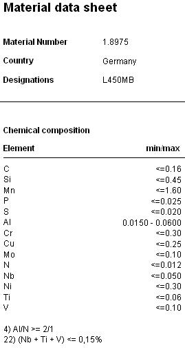

还是X65???
