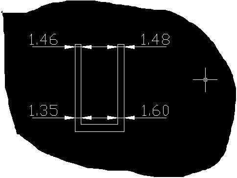

请各位帮看看下面这个附件同心度是多少?因没有同心度仪,用投影仪测的四个位置尺寸.不知道能不能这样算同心度??

问题不太明确,你的图是不是一个“U”形薄板,如果是,画上中心线要求两边的对称度较好。测量对称度时,将工件转90°,置于平台上,在两边靠两端的内口测宽度,取中点,二中点连线为中心线,调至水平,固定。用百分表打各点的值,可算出对称度。

发表于 2008-2-27 19:58:59 | 显示全部楼层 来自: 中国福建厦门
如果是U形板,这个方法根本没办法算同心度.用这个来算也太麻烦点了1
发表于 2008-2-29 10:41:43 | 显示全部楼层 来自: 中国河北唐山
我看也应该是标注对称度比较适合

回复 1# 的帖子
有道理,可是这个图不够完整,
发表于 2008-2-29 12:07:03 | 显示全部楼层 来自: 中国陕西西安
同心度计算
根据图上的尺寸没有办法计算,图上没有标出内径
发表于 2008-2-29 12:34:23 | 显示全部楼层 来自: 中国浙江宁波
很简单,尺寸标注的方法改下,增加中心线,以中心线为基准来测上述四个尺寸,然后计算测量后的内外轮廓中心线的实际差值,再乘2就行

发表于 2008-3-2 09:42:14 | 显示全部楼层 来自: 中国江苏常州
回复 1# 的帖子
我认为可以这样测量同心度(最大值-最小值)就是外园对内孔的同心度,并不需要中心线或基准.但若想测量对称度就必须有中心线及基准.

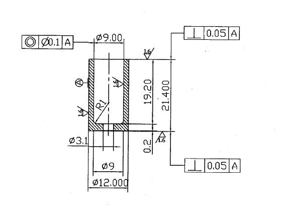

发表于 2008-3-2 14:34:05 | 显示全部楼层 来自: 中国江苏南京
你最好把零件图附上,并注明测量的四个位置,这样才能知道能不能算。
 楼主| 发表于 2008-3-3 18:54:58 | 显示全部楼层 来自: 中国广东东莞
这是原图,请大家参考,谢谢!
发表于 2008-3-4 18:33:57 | 显示全部楼层 来自: 中国重庆
用投影仪的反射投影,测量两个圆,再求它们的关系就可以了。
发表于 2008-3-4 18:51:16 | 显示全部楼层 来自: 中国江苏南京
从楼主提供的两次图看同轴度是超差的,不过,这图设计也有点问题,%%C12做基准却是自由公差,这样内外圆度的误差也会影响同轴度。
