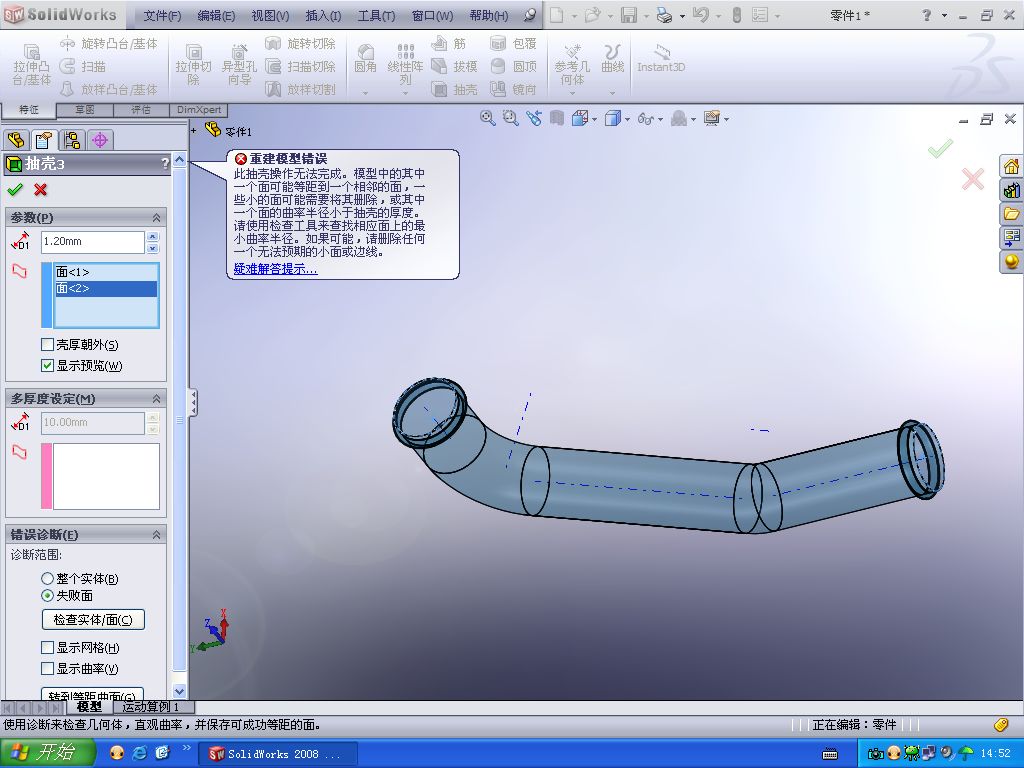

请问高手下图出现的情况是什么原因导致的,该如何解决! & [/ r7 W6 q& J( d# {

SW问题提示已说得很清楚了,问题肯定出在零件两头,达不到抽壳1.2的要求。9 {- S- \1 h4 e* Q1 w

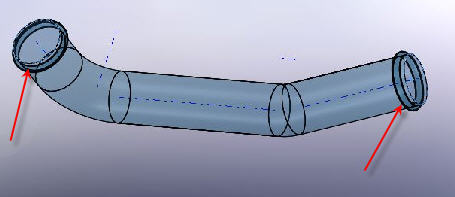

楼上的大哥这个怎么解决啊?我这个管的实体是1.2厚的Φ89管子滚筋R5(外面)滚起来的啊!难道要我把R改大点?我试过了也不行啊!它这个R5的中心到管边缘是10的,有几个我画的时候是好的,不知道是不是管子大小的缘故啊???

用扫描特征试一试,效果比较好

分段做看看,也就是两端用旋转切除,中间用抽壳。

滚筋R5(外面)两侧再加一个小小的R试试

楼主你可以考虑一下拉伸撒

那个用旋转的方法做吧,

关于抽壳遇到的曲率半径过小的问题,好像没有什么更好的方法,只能分段做了!

同样的问题我也遇到过,基本上是按楼上几位的方法解决了
