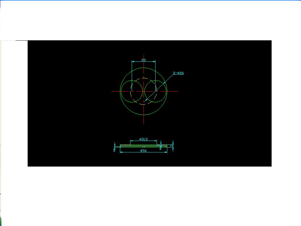

不知道这个零件上直径26的圆怎么车制,请知道的说一声,谢谢!

自己做个偏心夹具,用四爪车床加工就可以了!

发表于 2008-2-27 20:42:57 | 显示全部楼层 来自: 中国山西长治
粗糙一点可以用26的钻头磨平底部钻出来,也可用26键槽刀钻出来,也可用数控铣加工,为何要上车床,搞货太浪费时间了

发表于 2008-2-27 23:51:19 | 显示全部楼层 来自: 中国内蒙古鄂尔多斯
为什么要车,铣就可以
发表于 2008-2-28 07:37:37 | 显示全部楼层 来自: 中国安徽合肥
先上车床车直径56外圆和31.5内孔;后上数控铣床铣两直径26偏心孔。
 楼主| 发表于 2008-2-28 08:48:22 | 显示全部楼层 来自: 中国山东淄博
这是公司一个零件图,上面只有车工工时,我以为这个零件用车床就可以加工。。。像二楼说的做个偏心夹具就行,不过量不是很大,做夹具就麻烦了。两个偏心孔用铣床还是比较方便的。。。谢谢楼上的各位兄弟了
发表于 2008-4-24 23:24:02 | 显示全部楼层 来自: 中国广东深圳
如果要求不高的话可以偏移尾座
发表于 2008-4-25 08:32:24 | 显示全部楼层 来自: 中国江苏南京
可以用偏心的卡盘,或者上加工中心都可以的。
发表于 2008-4-25 21:44:02 | 显示全部楼层 来自: 中国湖北宜昌
上镗床加工非常容易,或上铣床加工也可以。
发表于 2008-4-26 17:16:24 | 显示全部楼层 来自: 中国广西柳州
工艺员的问题了 不用这样烦琐的 26的孔用钻床就可以了
发表于 2008-4-29 21:08:10 | 显示全部楼层 来自: 中国重庆
为什么不可以考虑冲压?3毫米的板,材料是什么?
发表于 2008-4-29 21:42:58 | 显示全部楼层 来自: 中国内蒙古乌海
非在车床上,如果批量大像2楼上所说做偏心夹具
) S0 L' ^! `4 ~# D6 s) g6 t; w3 s' z小批量可以画线在用4爪找正车就行
发表于 2008-4-30 13:13:19 | 显示全部楼层 来自: 中国湖北襄阳
直接上数控铣床加工就可以。
