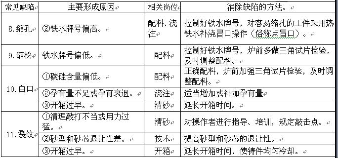

铸件常见缺陷处理办法

帮楼主把附件解开:

内容较好,比较实际。就是内容少了点。
