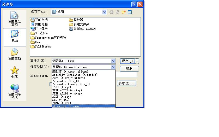

文件---〉另存为---〉保存类型---〉eDrawings(*.eprt)--->保存---〉打开刚才保存的文件---〉文件---〉另存为---〉保存类型---〉eDrawings Executable文件(*.exe)--->保存   OK!

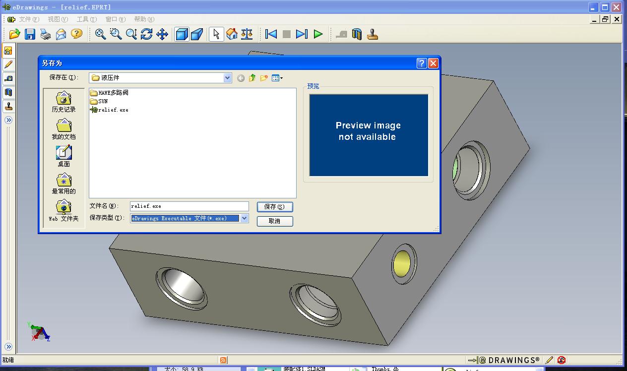

1. 先用sw另存为eDrawing格式。0 C+ F: p8 k4 a( v  h
2. 在eDrawing打开再另存为exe格式即可。* u% k: k5 u( |* j2 x  }3 ~
见附图:
1 ~) ]) u6 y4 W5 X: r# u 1.JPG 2.JPG
