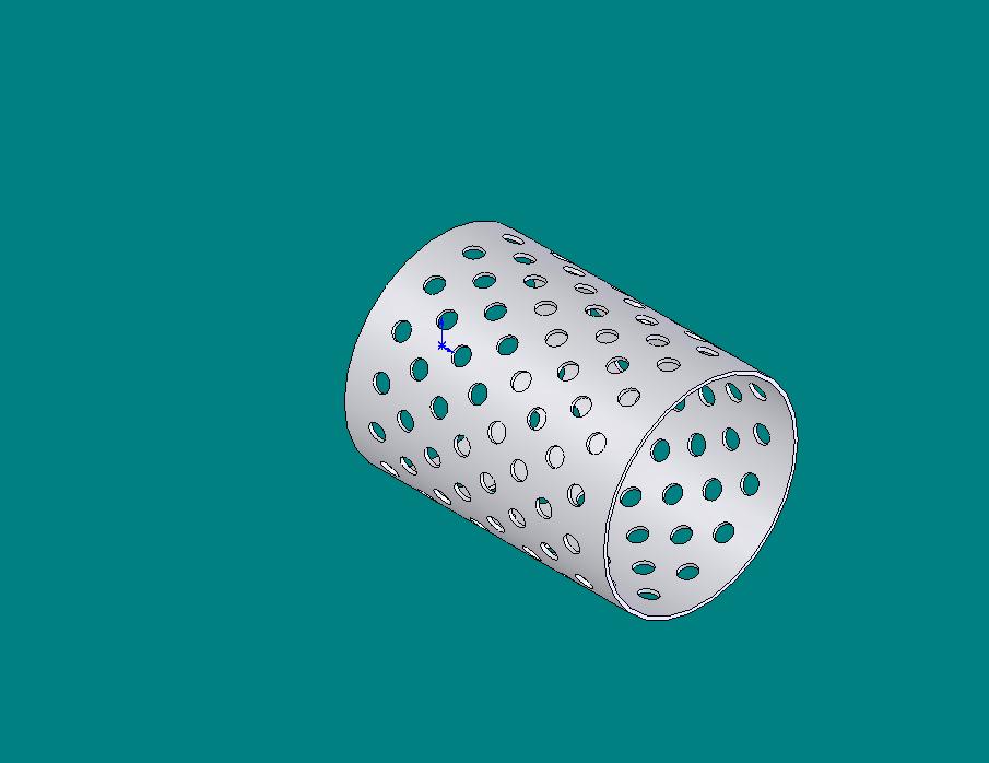

如何在圆柱钢板模型表面添加筛网孔???(SW文件在附件里)* L6 }  L4 X) p* J; G% c; x
谢谢!good 7 H! |* k7 I- S
筛网(网).rar
30.28 KB, 下载次数: 12

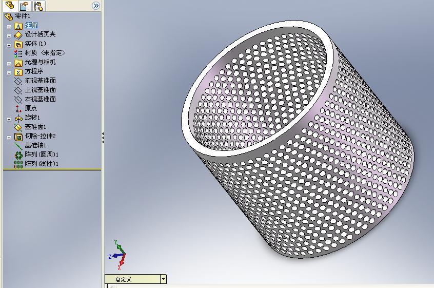

做无用功啊,练习倒可以      随便画的不过的确是在虐待机器!
: m7 J' k9 T  l% P8 I& r只要你打开PART你就完了.....

楼上的师傅用了线性阵列,我做不了,我仅能用曲线阵列哟!07sw我打不开。

方向就是那个基准轴啊
发表于 2008-3-1 20:52:39 | 显示全部楼层 来自: 中国山东烟台
呵,我认为先做圆周列阵,再做线性列阵要快得多

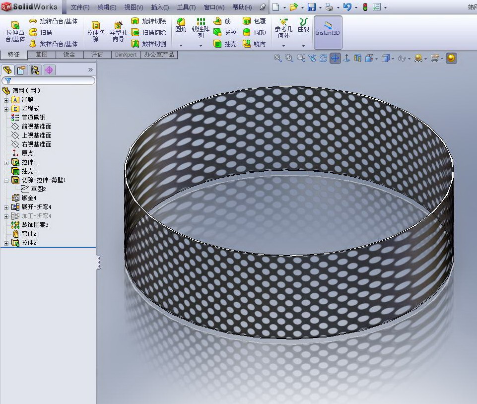

我也做了一张,利用装饰图案的方法来实现.只不过事实上并没有打孔,这些孔是骗人的,是图案罢了!

阵列了一下,结果文件超大.郁闷
