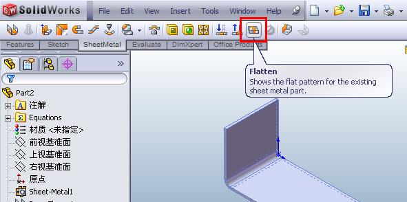

发表于 2008-2-28 13:12:29 | 显示全部楼层 来自: 中国河南郑州
2 H0 B7 y1 d: u: Q4 E& U" f) d点击图示红框中的按钮就可展开,再次点击就收回;另外,钣金件输入到工程图时本身就有一个展开视图的。

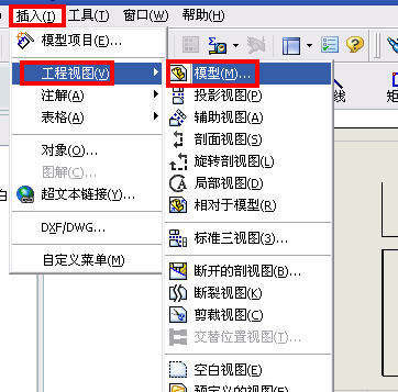

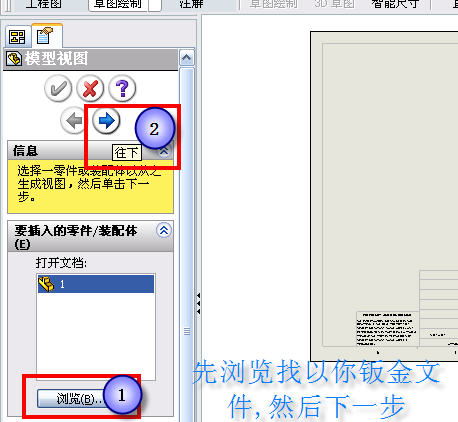

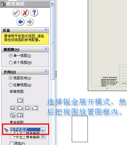

发表于 2008-2-28 23:20:13 | 显示全部楼层 来自: 中国广东中山
钣金展开图在SW工程图中的操作方法:
: |2 i9 E4 U0 J( j; E0 X" o/ {. Y+ f$ _9 Q- B4 w. |
: a' O$ Q5 J0 ?5 J) t! M& c0 z1 X" V6 ~" n! y" A/ B, V6 T
