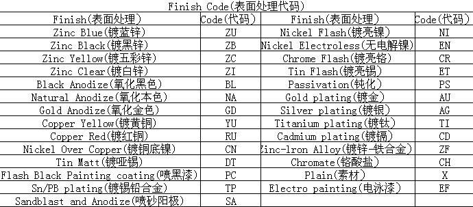

公司要帮欧洲一个工厂做一批钣金件,海运。5 |; Z1 H+ L9 H! ?7 L; ]9 U
采用400T的冲床冲压,生产节拍约30秒/件。需要在生产节拍内完成一个零件的防锈处理。
+ @" _3 s( E* @4 W8 [% ~( \/ w对方要求是零件表面必须清洁,不能有油污。+ R5 i7 X) Y' c; F: {
现在仍旧没有想出一个操作简单效果又比较好的防锈方法。
7 w; m. B! ~( M, d+ r' M3 u另外,零件是L形的,长边约800,短边约400,宽500。
1 d- N0 b7 i2 x" f. h( P  s/ i: X3 H4 B

要求厂商在钣金上贴膜,既可以表面清洁又可以防锈。

无色氧化* v0 Z* b% b; t
铬酸盐
$ e  W( a& Z& G& K8 ~  {电镀
# v5 g; I/ W9 G. r/ [( z1 k6 z电泳
, ]8 E; x1 i8 D& X( \钝化0 R; p" L: J8 i+ C* T
喷沙
) b0 k. f/ f/ o+ F3 k) E达克罗) u* W2 |- @* {! n9 }. p2 T

普遍来说有四种方法:
4 @* O2 `8 a6 t7 J5 Q/ Z% |一:钣金件镀锌后再局部喷塑,可以起到防锈效果。8 j6 A6 }5 E$ g# c
1.锌镀层主要镀覆在钢铁制品的表面,对钢铁件不仅可以起到机械保护作用,还可以起到电化学保护作用,在空气中几乎不发生变化,在汽油或含二氧化碳的潮湿空气中也很稳定,但在含有SO2、H2S、CO2、海洋性气氛及海水中锌镀层的耐蚀性较差,特别是在高温、高湿及含有有机酸的气氛中,锌镀层的耐蚀性极差.特别是与一些有机材料,如酚醛(漆及树脂)、醇酸(漆)、潮湿的木材等能够产生有机挥发性气氛的物体接触时,锌镀层的腐蚀就更加严重,其腐蚀产物为白色絮状物,而且随温度升高和时间延长而加重。6 @; X2 T( W$ l, ^' {- k( G6 }
2.获得锌镀层的方法有电镀、热浸镀、化学镀、热喷镀和热扩散等,以电镀应用最为普遍。5 Z: e/ M  c5 P: ~+ m, s5 A' u
3.为了消除在镀锌过程中产生的一些缺陷,提高镀层的装饰性,改善镀层的机械性能,特别是提高锌镀层的耐蚀性,必须进行镀后处理.将钢铁制件和渗剂按一定比例装入滚动(或旋转)炉罐中,加热滚动炉罐,实现“动态”下的扩散渗锌,在钢铁制件表面形成锌铁合金层。锌铁合金的电极电位高于铁低于锌,从而达到牺牲阳极保护阴极的防腐作用。纳米复合粉末渗锌技术为目前国际及国内最新科研成果,该技术利用纳米粉末特殊的热学性能及化学性能,从而获得比传统粉末渗锌更优异的耐腐蚀性、耐磨性、抗高温氧化性,保持材料力学性能不变,提高涂装结合力等特性。 技术标准 XZB-S,Q/SJ-04-1996,符合或优于国际标准化组织标准ISO3768-1976(E);英国《钢铁渗锌制件》标准BS4921-1988(E);中华人民共和国机械行业《钢铁粉末渗锌》标准JB5067-1999。
' H, s  S! O4 N) E不过缺点是成本比较高。
" |& \+ y0 n* [% X- p二:除氢处理--氢脆对钢铁材料的机械性能危害很大,它会降低零部件的使用寿命,甚至造成机械设备的损坏.因此,一些高强度钢、弹性零件镀锌后都必须进行除氢处理.除氢处理采用加热处理的方法./ M: m2 R' U  F+ k1 I; G) x
三:出光处理--除氯化钾光亮镀锌外,在稀硝酸溶液中浸渍,从而使表面整平,提高了光洁度。! @( V1 l& z$ l5 Y8 g0 q6 t( w
四:纯化处理--浸在一定组成的铬酸溶液中进行化学处理,使锌镀层表面形成一层致密的、稳定性高的薄膜.主要是提高镀

仅不防锈的话建议在成品完成后,浸防锈油处理,可保证海运后不生锈。比较简单而且成本低。

如果不是重要的部件冲床成型后,建议表面涂一道防锈漆以防生锈。

这么短的时间可以实施防锈工艺根本不可能。只能从材料上面想办法,即材料表面本身就能防锈的材料,用防锈液30秒内也很难达到。

浸干性防锈油,干后没有油腻手感
