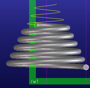

制作锥形弹簧,简单说就是使用3DCurve中的Sprial/Helix命令的Conic选项制作一个锥形的螺旋3D曲线,然后用Sweep的方式进行扫出成型。$ Z& g4 ]4 m2 k
弹簧制作好以后,要修改的话,只能攫取其截面,然后重新制作。: L% l3 Q( y0 v6 Y# s4 p+ A) F
