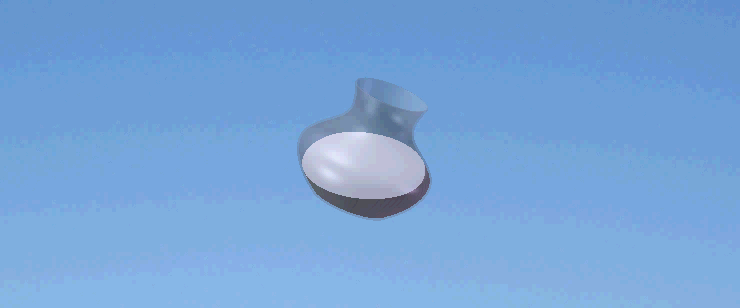

问个问题啊,做一个容器的实体模型,里面如果存放液体的话,SW能否实现其液面随容器倾斜而变化的情形呢?

我随便做了个,不知道是不是这样的

参考http://www.chinasolidworks.com/b ... id=38&fromuid=24 f+ Q* j0 {8 |( Y; k6 U
只是把瓶子设置为浮动,水面固定,然后转动瓶子再重新建模就OK了
