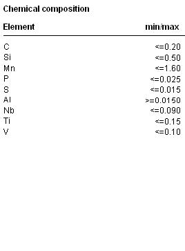

Qste420可以做局部热处理吗?采用哪种热处理比较好?5 `) w( c# g' m  R

你是需要怎么样的热处理?淬火难度可能比较大,去应力退火的话肯定可以,用陶瓷加热片就行了。
