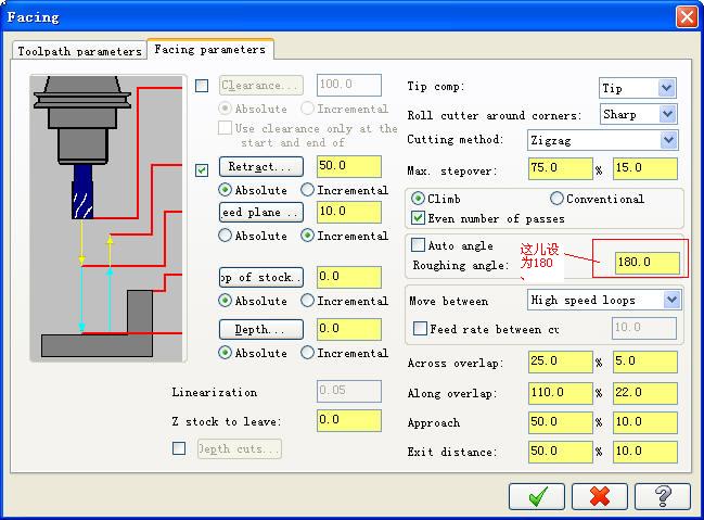

我用MC已经好多年,可以今天被一个小问题难住了,就是MC的两维面铣它的下刀点始终在左下角,可是现在有一个工件最好在右下角下刀,我就被这一个小问题难住,不知道哪位高手能帮帮我。怎么样使它的下刀点在右下角?先谢谢了!
发表于 2008-2-28 15:34:21 | 显示全部楼层 来自: 中国北京
你可以在面铣参数中将roughing angle设为180就OK了多交流,互相提高

这个是最基本的啊,还有多年啊,我晕.你肯定还不知道很多默认的东西吧," x. e( ^) r) J' P5 _, P
你的观点就是系统默认的

我是刚自学的没人教过,做的也不多,也不露丑,2楼的回答最起码解决了我的困惑,借此谢谢所有热心帮助的前辈们!
