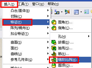

发表于 2008-2-28 20:56:54 | 显示全部楼层 来自: 中国广东中山
要想放大显示零件,可以用局部放大,显示放大可没有什么输入倍数的。
; I/ E, Z0 T, I8 m0 W, |# w! o! G 1.jpg
3 T6 z* t8 u9 ]  k( \% P: A# S3 o+ T9 b
2 c2 }. I9 o( s, r" ?1 F要放大零件的话可以:插入---特征---缩放比例,参数可自定。* ~5 \% j9 x" b- C7 U
qian300 + 3 应助
 楼主| 发表于 2008-2-29 09:00:53 | 显示全部楼层 来自: 中国上海
谢谢4#,显示零件局部放大还是用鼠标中间轮比较好。但要真正意义把装配图放大的话还是用缩放比例好。但与CAD相比还是有差距,可能我还不熟练。

发表于 2008-3-1 20:28:40 | 显示全部楼层 来自: 中国山东烟台
按楼主lalap的办法:要放大零件的话可以:插入---特征---缩放比例
0 F' I$ V9 v7 ]; r  q* S  V我试过,效果很不错

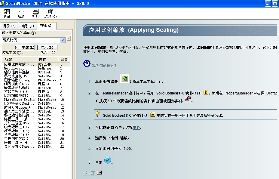

发表于 2008-3-1 20:37:03 | 显示全部楼层 来自: 中国山东烟台
更详细些:SolidWorks 在线使用指南
