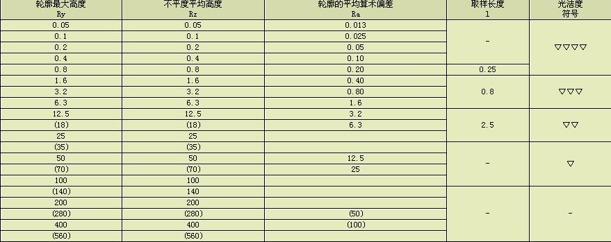

发表于 2008-2-28 17:51:58 | 显示全部楼层 来自: 中国上海
在原有的国家标准中,表面光洁度分为14级,其代号为http://e-cuttech.com/images/ccd-sign8.gif1、http://e-cuttech.com/images/ccd-sign8.gif2……http://e-cuttech.com/images/ccd-sign8.gif14。http://e-cuttech.com/images/ccd-sign8.gif后的数字越大,表面光洁度就越高,即表面粗糙度数值越小。0 G4 S5 Q% X# h! g. C+ Y" [9 C! T
在车间生产中,常根据表面粗糙度样板和加工出来的零件表面进行比较,用肉眼或手指的感觉,来判断零件表面粗糙度的等级。此外,还有很多测量光洁度的仪器。$ p, `9 w! w0 D
表面粗糙度对零件使用情况有很大影响。一般说来,表面粗糙度数值小,会提高配合质量,减少磨损,延长零件使用寿命,但零件的加工费用会增加。因此,要正确、合理地选用表面粗糙度数值。 在设计零件时,表面粗糙度数值的选择,是根据零件在机器中的作用决定的。总的原则是:
5 r. N* N+ J' Y2 S) ?在保证满足技术要求的前提下,选用较大的表面粗糙度数值。具体选择时,可以参考下述原则:
+ F4 h9 ]1 O0 }4 D(1)工作表面比非工作表面的粗糙度数值小。
  u4 |1 R  F/ k, m+ c; T(2)摩擦表面比不摩擦表面的粗糙度数值小。摩擦表面的摩擦速度愈高,所受的单位压力愈大,则应愈高;滚动磨擦表面比滑动磨擦表面要求粗糙度数值小。' C2 b( b" q# q  F
(3)对间隙配合,配合间隙愈小,粗糙度数值应愈小;对过盈配合,为保证连接强度的牢固可靠,+ u8 ^: U8 O9 k: w
载荷愈大,要求粗糙度数值愈小。一般情况间隙配合比过盈酝合粗糙度数值要小。% g. N, }4 \! V; C0 E( w, k7 k
(4)配合表面的粗糙度应与其尺寸精度要求相当。配合性质相同时,零件尺寸愈小,则应粗糙度数值愈小;同一精度等级,小尺寸比大尺寸要粗糙度数值小,轴比孔要粗糙度数值小(特别是IT8~IT5的精度)。2 G3 ?+ {$ n2 O+ m5 ~
(5)受周期性载荷的表面及可能会发生应力集中的内圆角、凹稽处粗糙度数值应较小。
