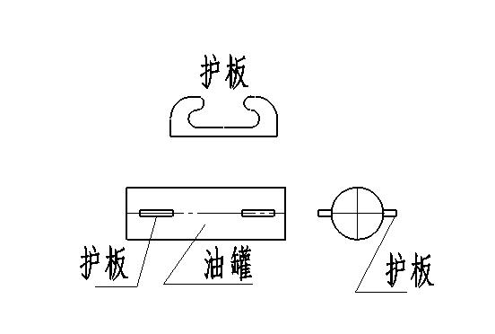

我这有一吊装护板,是焊接在圆柱体油罐上的,吊装时四根钢丝绳从四个护板中穿过,保证钢丝绳的位置角度。轮廓如附件所示。板厚为12mm。但是将护板焊接在油罐上后,由于护板有棱角,在吊装时钢丝绳搭在棱角上,极易使钢丝绳勒断。我们现在改进护板设计,但没有好的方案。有没有高手给我们提供方案。不胜感谢!

$ c. g" i" B, q7 e# p' A9 L帖图是楼主附件的内容:

1  将护板的棱角倒掉,打磨成光滑的圆角。
0 G! F5 d3 F# N3 T( [3 k4 h2  或用模锻的方法制作无棱角护板。
/ f- y1 D- z0 I" h3 E! I这样再吊装时就不会割钢丝绳了。
hero2006 + 2 应助
 楼主| 发表于 2008-3-1 20:44:16 | 显示全部楼层 来自: 中国辽宁盘锦
关键是护板是用数控切割机下料的,单位也没有模锻的工艺条件,且我们也不想花太大成本。
