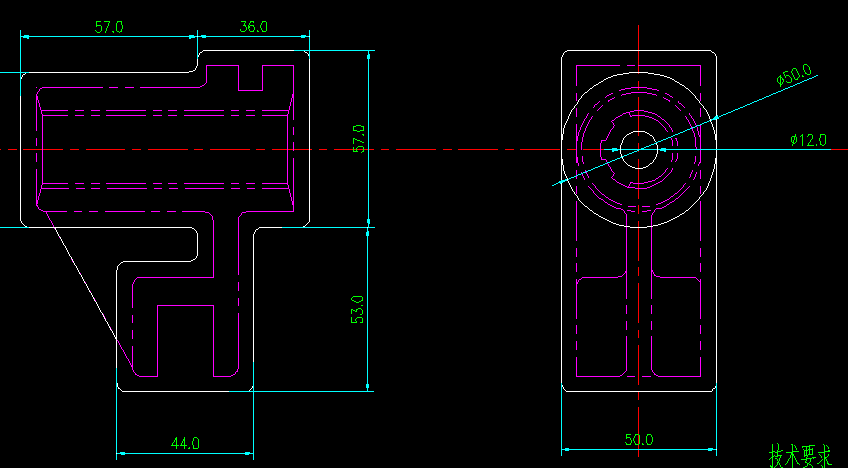

这个拨叉1 Q$ C, j% V) R2 j# b1 t" @% \) Z
我这样画的肯定不对我知道 哪位前辈给画出来发下行不,最好能告诉下画毛坯图的规则是什么,小弟谢谢了!!

 楼主| 发表于 2008-2-29 09:03:33 | 显示全部楼层 来自: 中国山东潍坊
这样对了吧

发表于 2008-3-9 09:24:44 | 显示全部楼层 来自: 中国江西新余
图上线条看起来有点乱,我想,画一个毛坯图和机械零件图应该是一样的画图规则,没有什么两样。要正确地表达一个零件,用的方法会比较多,同样一个机械零件,不同的人,表达的方法肯定不一样。一般的原则是,用最少的图能表达清楚是最好的。象楼主的图可用剖视图来表达内部的孔可能会好一些,大量的虚线会使人眼花缭乱的。适当地用一些局部图或局部剖视图,也有一些好处,如花键套可以单独画出来进行尺寸标注,会更清晰。总之,用CAD画图可方便地进行移动和缩放,摆放各个局部图时也相当便利,布局不好时随时进行改进。这样说不知对不对?

 楼主| 发表于 2008-3-12 13:34:03 | 显示全部楼层 来自: 中国山东潍坊
谢谢新猎手的评价,这个是老师让我们画的毛坯和零件的合图,他告诉我们里面的零件让我们用虚线来表达出来,确实乱了点,呵呵,当时画图的时候其实我是什么也不懂的,经过2个星期的课程设计,学了不少东西,以后还要努力学习,即将工作了 努力...
发表于 2008-3-12 13:49:30 | 显示全部楼层 来自: 中国福建泉州
画产品的毛坯图,首先应该知道该产品的加工工艺,清楚哪些地方需要加工,哪些地方不必加工,只有这样才好地画出毛坯图。
