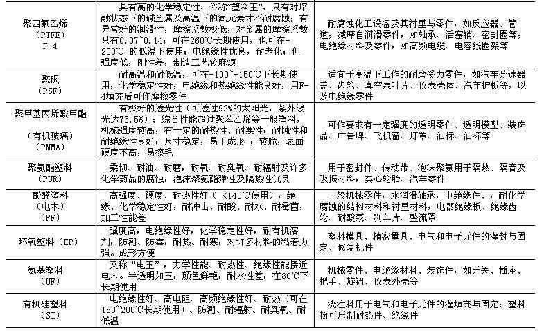

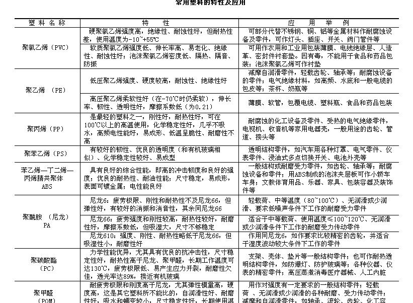

发表于 2008-10-5 17:01:00 | 显示全部楼层 来自: 中国上海
塑料和金属性能比较如下图示:
richardlian + 5 好资料,感谢您对论坛的支持!
