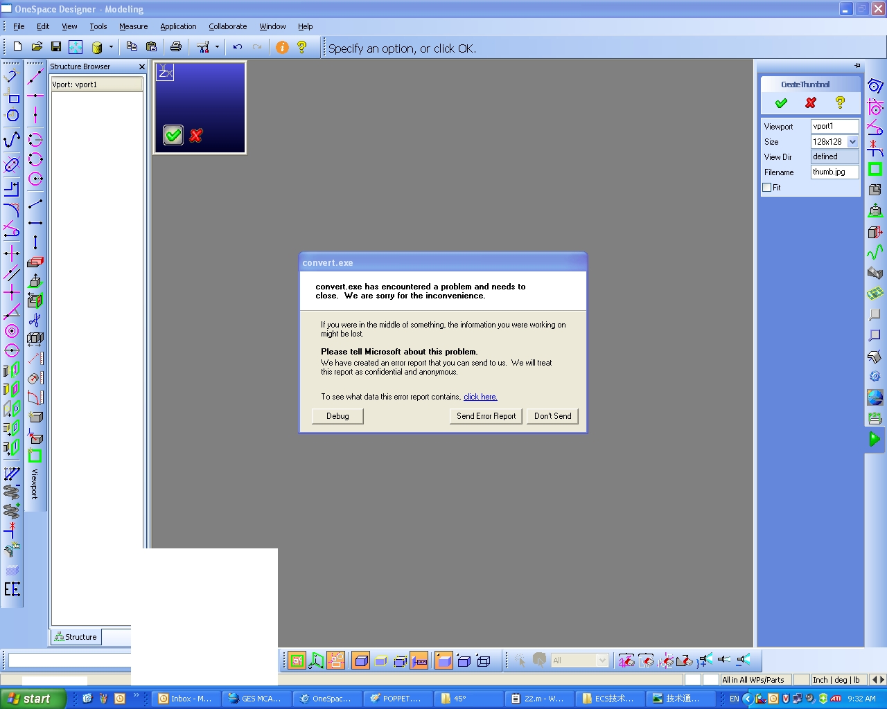

在osd中使用create_thumbnail命令(截图)总是出错,见附件
  I' p- W4 c9 Q; @) f另外问一下该模式能不能在不调整背景色的情况下直接输出白底的图片!

这个问题比较难解释....我想了几个可能的情况:
0 J" D: p; \2 X6 V+ L( C+ @+ l7 V1.检查是否对保存路径有权限,可以在filename这里输入一个完整的路径,如c:/thumb.jpg4 w6 @  v. V: C7 @& \' Z% X
2.右击viewport,选择viewport setting,点击dump,这个也是截图用的命令,看看是否可用(output选择bitmap)
  r" G8 {* B% X8 G9 m' a! k3.如还出问题,那是系统自带的图像转换软件出错了,重装吧...
6 K. l) {! ?/ S  S3 b/ W" M3 q
第二个问题:不行的! X. [) k0 l& M3 x0 X& r' z
不过可以利用打印到某个文件来达到背景色白色的效果
