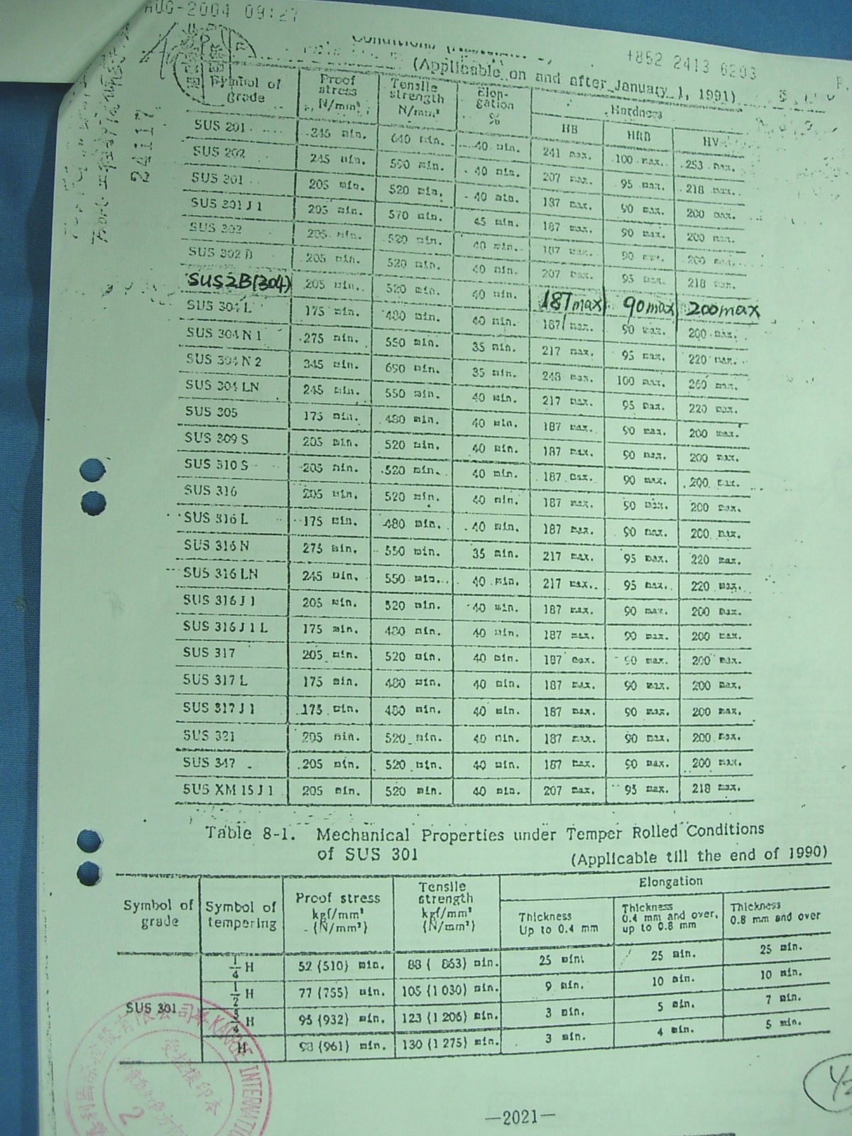

如果规格是HB187,应该使用SUS304 2B类的材料,而不能使用SUS304 1/2H以上的,请参考图片 DSCN8606.JPG

硬度要求是超过了标准,不过如果其它机械性能能满足要求的话,个人觉得没什么大问题。% C+ H( v! q3 }! B. U( w8 T# W5 [
- ^1 r8 e+ Z# V" U/ Y
一是看含碳量有没有超标,二是看热处理的冷却速度
1135026 + 2 应助

0 d/ K5 x- I0 b3 H* T  j1 c$ f; m如果只是普通使用的话,没什么大问题,但要考虑这个法兰种类是什么,会否影响到震荡力?否则没必要使用它了
