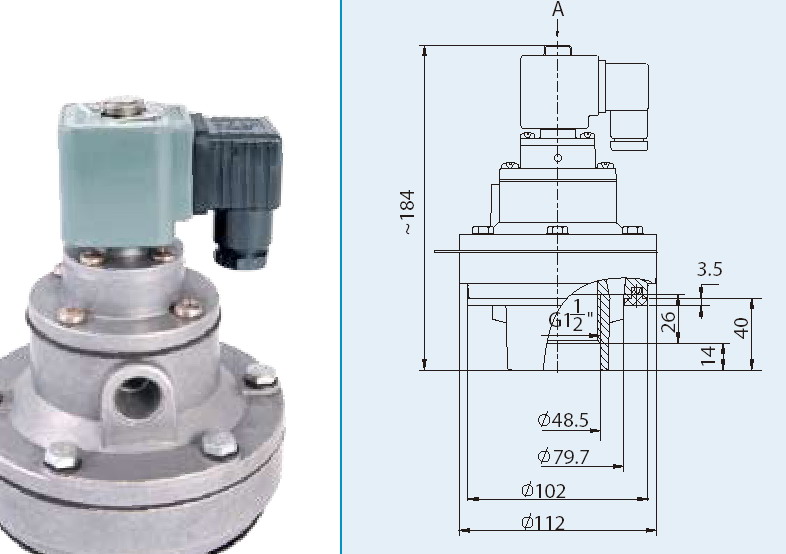

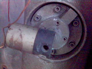

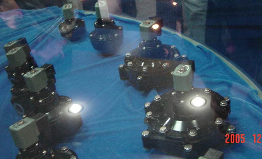

有个除尘器的清灰系统给我参考了,现在我要设计储气包,选用脉冲阀,- V# ~3 A( ?5 l* c! g/ O' j+ l* c
和确定储气包与喷吹管的连接等。
6 F/ }) M7 \& O  G$ L) a2 q- L* K
  Q; z- N! x0 G5 D' A; N5 @脉冲阀上看不到任何文字,型号选用怎么办呢,储气包如何设计,的结构该注意些什么呢?
/ ^, [5 y1 ?* x* ]阀体有部分是藏在储气包里面的,还有
2 }, u% @0 N0 r* x) |螺丝连接,储气包和脉冲阀是怎么连接的呢。喷吹管应该与脉冲阀的出气口连接吧?
" N  N9 Q% X- _5 |4 n; v" s( X
6 j* n$ d! U4 z$ d脉冲阀看到的部份如图,下部就藏在储气包里面了!8 J4 ]  B1 p2 A- a
图中的控制阀是什么呢?: r& l) X' w  Z9 z9 V8 z% F

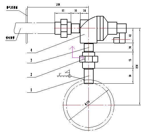

脉冲阀与储气包的安装见下图。脉冲阀种类很多,像下面这种是DMF -Z-20公称直径为20mm的直角脉冲阀,还有直通式和淹没式,作用一样,据安装要求确定。, B1 M: T8 p* L# j, e
* b1 k" `8 Y' Z  Z  g* M, c[ 本帖最后由 gaoyns 于 2008-3-2 10:24 编辑 ]

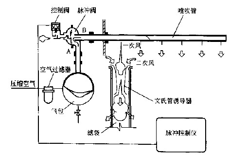

 楼主| 发表于 2008-3-3 14:52:10 | 显示全部楼层 来自: 中国广东肇庆
回复 2# 的帖子
阀的样子!什么阀呢?那么包的结构是怎样呢?
发表于 2008-3-3 16:11:31 | 显示全部楼层 来自: 中国山西太原
这个是嵌入式脉冲阀(亦称淹没式脉冲阀)它直接安装在气包上,具有更好的流通特性。压力损失有所下降。能在气源压力较低的工作场合提供符合要求的脉冲气流。  U# t4 F# ^! n8 G; a& e; R% ^4 z; P# A
在二楼图中的是直角式脉冲阀。进、出成直角。下图右边的两个就是新型的嵌入式脉冲阀。. Q# V+ P2 t. A8 p# c# d' t
6 i5 d: A) |$ ^' x, a9 C
[ 本帖最后由 gaoyns 于 2008-3-3 16:22 编辑 ]

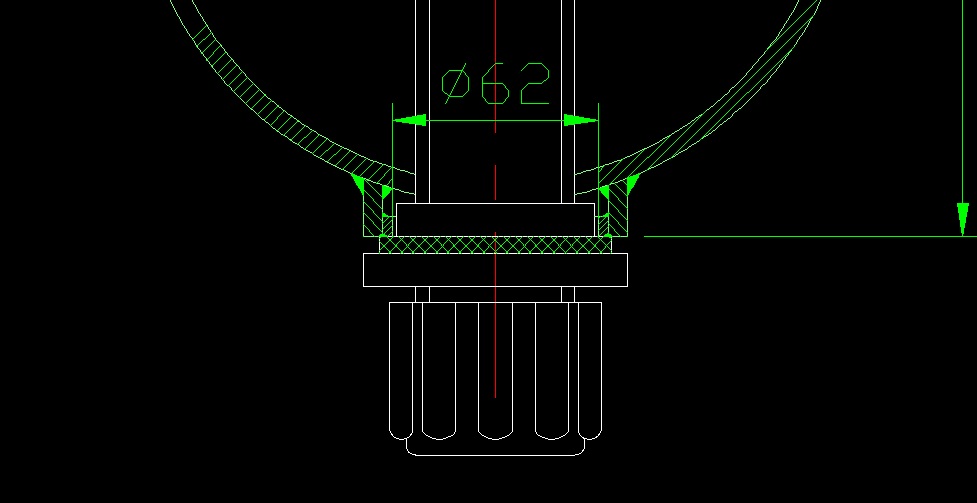

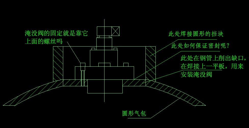

 楼主| 发表于 2008-3-4 16:30:55 | 显示全部楼层 来自: 中国广东肇庆
应该是这样安装吗
应该是这样安装吗
发表于 2008-3-4 16:47:45 | 显示全部楼层 来自: 中国山西太原
回复 9# 的帖子
安淹没式脉冲阀一般在管外壁焊一平板中间开孔,或焊一接管法兰,不必将管子割掉一块,阀下平面与平板之间用石绵橡胶板密封。你画的那个安装图沿阀中心线下面要接G1 1/2寸的管子即喷吹管,直通这一排的各个滤袋。
; T- `2 b# D% l# S上面说用φ159管,按规定可不归为压力容器(DN大于150mm的就算压力容器了),那就可以自己设计、自己加工。这不一定,需要多大直径,不能随便改小。* @+ C+ g. c7 ?
8 o* q( [( S1 E6 j' ~4 S
[ 本帖最后由 gaoyns 于 2008-3-4 17:39 编辑 ]

 楼主| 发表于 2008-3-7 10:41:54 | 显示全部楼层 来自: 中国广东肇庆
回复 10# 的帖子
为何图中又像是:只是开了个孔,什么固定的东西都没有呢!
 楼主| 发表于 2008-3-7 14:42:47 | 显示全部楼层 来自: 中国广东肇庆
回复 10# 的帖子

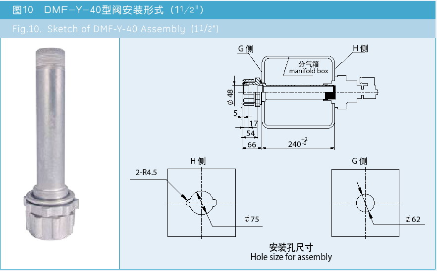

用发兰安装,结构大概就如这图吧,但是,像9#上面的这个阀没有发兰的啊,该如何安装啊??
 楼主| 发表于 2008-3-7 15:21:13 | 显示全部楼层 来自: 中国广东肇庆
回复 13# 的帖子
难道是焊一平板,利用连接管拉紧脉冲阀,阀上的密封圈压紧平板,以达到密封??9 |; V) g( R2 o
不会是这样吧??这样能密封得了啊!!!
发表于 2008-3-7 17:14:29 | 显示全部楼层 来自: 中国山西太原
回复 12# 、13#的帖子
这种脉冲阀是用螺纹联接的,正像12#画的那样,左边的接管上端接脉冲阀,下端用管接头压紧在分气箱上,这种结构当然不需要法兰了。
发表于 2008-3-7 17:24:16 | 显示全部楼层 来自: 中国山西太原
回复 14# 的帖子
在12#右边的图中,G面和H面都加有密封垫片,用左边的连接头就可以将垫片压紧,能保证密封。H侧开孔两边有凸出的圆槽,是用于连接管拧紧时卡住脉冲阀不让其转动。

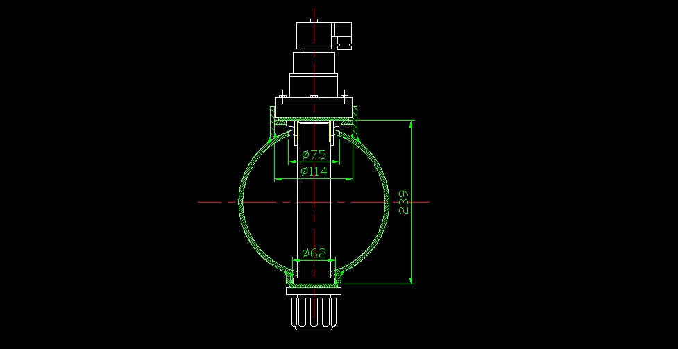

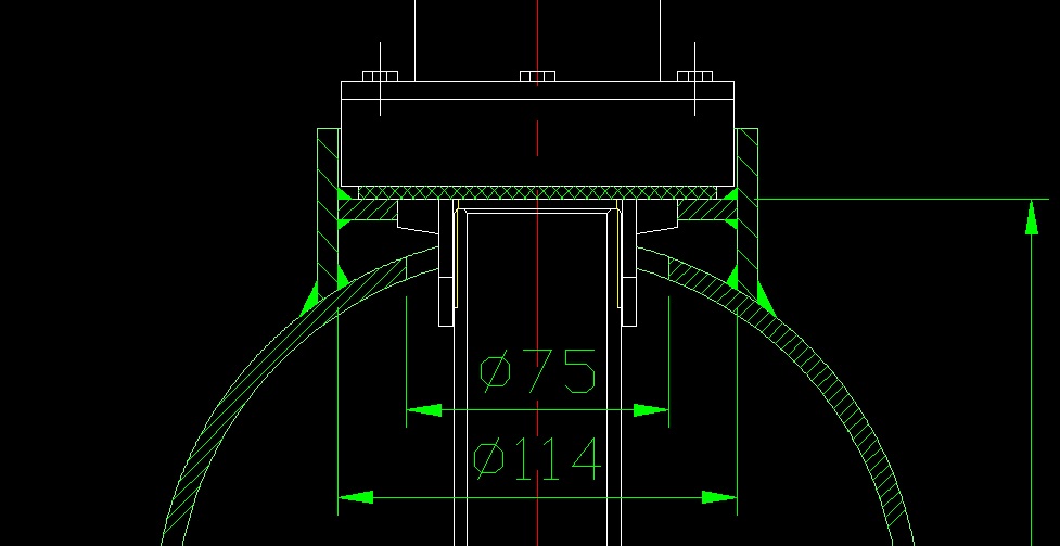

 楼主| 发表于 2008-3-8 10:16:24 | 显示全部楼层 来自: 中国广东肇庆
回复 16# 的帖子
一大早回来画了个装配,不知道是否合理?
发表于 2008-3-8 18:01:07 | 显示全部楼层 来自: 中国山西太原
回复 17# 的帖子
上部(脉冲阀安装端)的密封垫片,不能盖住脉冲阀的进气通道,保证气包内的压缩空气在有电脉冲信号时能进入脉冲阀。
