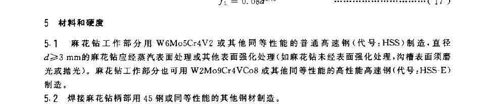

钻头材料多数都是高速钢和硬制合金钢,但是有人知道它具体是什么牌号么,谢谢

高速钢:W18Cr4V

也有45钢刀柄镶硬质合金刀片的。

普通麻花钻按GB/T17984-2000《麻花钻 技术条件》的规定用W6Mo5Cr4V2或W2Mo9Cr4VCo5等。
9 o8 c+ o9 {, \2 l硬质合金根据GB/T10947-2006《硬质合金锥柄麻花钻》的规定,刀片材料选用GB/T2075规定的硬质合金。

高速钢:W18Cr4V不常用了,一般都是用W6Mo5Cr4V2
