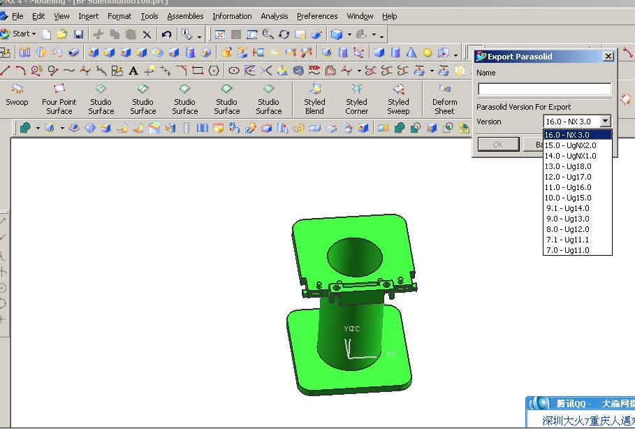

按下操作
- R( D9 T& [* `! O: j) f: ] FILE-EXPORT-PARASOLID将会出现如下图片,选择你想保存的版本便可

 楼主| 发表于 2008-2-29 15:08:15 | 显示全部楼层 来自: 中国广东
求助
这样导出的参数没有了
: G4 M3 e9 u9 T2 W5 O2 \& X% e4 V不能够编辑了

发表于 2008-7-16 20:19:18 | 显示全部楼层 来自: 中国广西柳州
呵呵``这样比如5.0里面用到4,0里面没有的命令你怎么编辑呢?      AUTO CAD的文件直接保存了后底版本的都不能打开高版本的更何况UG呢? 我看了一个帖子说是PORE能实现的,但也不能原有的命令上再编辑,~` 其实去了参修改数据也没多大的问题的,带参设计只能对那些简单的模型而言,复杂的呢?一个庞大的模型你想通过修改以前的命令来实现修改整个模型我想这有点困难吧 我听很多人说给用PORE改数据就有点麻烦(我没用过,听别人说的哈)
发表于 2008-7-17 01:39:55 | 显示全部楼层 来自: 中国
这和转stp或igs不是类似吗?msatercam可以另存为低版本格式
发表于 2008-7-17 01:41:25 | 显示全部楼层 来自: 中国
图层也没了,部件有多个实体怎办?
发表于 2008-7-17 01:43:03 | 显示全部楼层 来自: 中国
比如说我用ug6.0取铜公,编程序用4.0,很不方便呐
