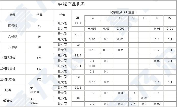

纯镍(N4、N5、N6、N8、UNS N02200、UNS N02201)     N6又称六号镍,是纯镍的一种,六号镍的特点除具有金属镍的物理化学特性外,还具有耐强碱、中性及弱酸性,并且在大气、淡水和海水中性能稳定。主要用于制作各种耐强碱的设备,其产品形状有管、板、棒、带、丝等。
- o0 I6 b  E: t2 _4 ~, Y" f# s" e) B& r耐蚀性能
, c" y) i! o. s) {3 Y% d# y6 x# K5 ]6 A    优异的耐热浓碱溶液腐蚀。
8 W" T# Q. p# Z+ T2 X( ~    对碳酸盐、硝酸盐、硫酸盐、氯化物和醋酸盐等盐类的碱性、中性溶液介质,有优良的耐蚀性。
: E" \! h! E5 i! J: W    耐脂肪酸的腐蚀。
1 a/ c. s5 T" s9 W产品应用
2 A0 @% S2 t( b" n+ H( n
    制碱行业2 C- b' C  E; X8 w* I+ q
    氯碱化工及有机氯化物的生产
& c# H. W3 `2 |. K* B  \    食品加工业6 E+ C5 B& I+ J+ Y
    高温卤素及盐腐蚀环境: {8 J: B' ^7 ]/ M8 V4 ?
    电子仪表零件
9 O5 ~6 V: d% K% e* ?    水处理
1135026 + 3 应助
