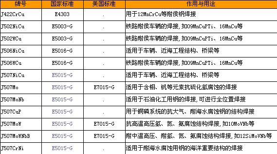

请问09CuPCrNi-A与Q235-A的焊接用什么焊条?用J422可以吗?
- o- T9 V7 z% K) M期待高手指导!

参考以下表格的说明,当然这是参考,具体情况最好先试验一下

铜磷系列的耐候钢,09CuPCrNi现在很多都使用含Nb的09CuPCrNiNb了。: e' l2 t8 L8 b
5 B3 j6 i  P5 i2 t# m2 k- j* m/ e
" ?0 x7 z- j3 s有一种叫“CTNB考登钢专用焊条”的专用焊条。 用于焊接:10CrNiCuP,09CuPCrNi考登钢,焊接较好。

可以采用大西洋焊条,牌号CHE507CuP.坡口应清除油、锈、水等。采用短弧焊接,窄道焊方法。

首先谢谢大家的指导,可是能确定适用J422焊条可以吗?大家对说的是耐候钢的焊接呀,到底能用J422或J507普通的低碳钢焊条焊吗?谢谢!
