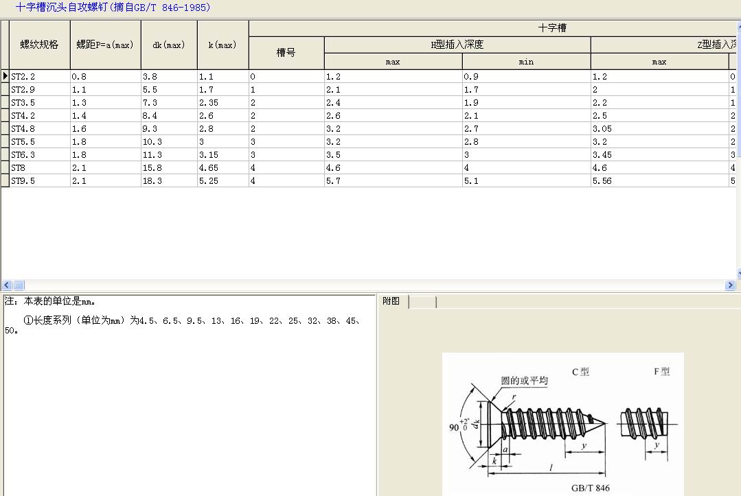

M3.5的自攻螺丝
( h0 A# s- X! c6 G7 T% i: O1 L: W盘头:头部厚度最低多少?; p/ C: l  j* u
沉头:头部厚度最低多少?& m4 J' c( J3 x) |4 a# G7 ~
谢谢
发表于 2008-2-29 15:56:51 | 显示全部楼层 来自: 中国湖北武汉
2.15~2.14是盘头厚度范围
/ r+ @# m- \- ?2 R! X  `沉头最大为2.35,没有最小规定.
* D) L/ z8 C4 O9 S对应标准为gb 15856.1和.2

发表于 2008-3-1 11:04:45 | 显示全部楼层 来自: 中国山西太原
盘头和沉头自攻螺钉的头部厚度K见下二表:! a2 e4 y: Q1 J7 K. V

 楼主| 发表于 2008-3-2 20:14:56 | 显示全部楼层 来自: 中国广东深圳
3楼的救助有点问题,我要的是M3。5的牙纹规格的,不是ST型号的,不过还是谢谢热情
发表于 2008-4-5 20:22:24 | 显示全部楼层 来自: 中国
原帖由 bossardjiangyi 于 2008-3-2 20:14 发表 http://www.3dportal.cn/discuz/images/common/back.gif
3 z2 H6 t" W$ ^- k9 Y3楼的救助有点问题,我要的是M3。5的牙纹规格的,不是ST型号的,不过还是谢谢热情
8 n# \# X8 F1 W( q8 K; k# e- c回答如下:0 V. e& o3 G. t& p! O; p. t8 B4 v
请在本页右下角的“站内搜索”查询“五金手册”里面就很详细的列出。
