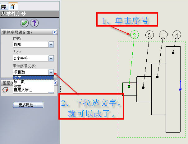

发表于 2008-2-29 23:22:16 | 显示全部楼层 来自: 中国广东中山
要是改动不多的可以手动改,方法如下:
# P: D; a5 N9 c9 g* I, R7 y/ W 1.jpg 8 j2 y% O0 }* t  c0 u
