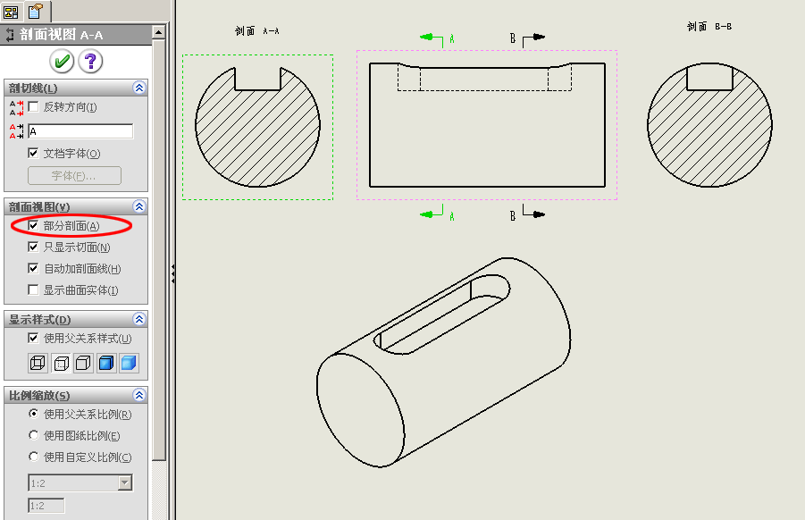

如何只显示一个截面的投影,不显示截面前后的投影线
4 D5 y- H' o8 p9 T4 @0 ]+ |) R诸位楼主有没有好方法?
发表于 2008-3-3 10:59:35 | 显示全部楼层 来自: 中国上海
画剖视图时有选项的
mr.lee + 3 应助
 楼主| 发表于 2008-3-3 19:44:10 | 显示全部楼层 来自: 中国山东烟台
试用了一下,效果很好,以前没注意到这点,谢谢楼主了
