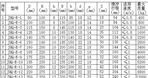

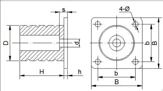

请问一下,那位有缓冲器JHQ型的具体形状尺寸
发表于 2008-3-4 17:01:17 | 显示全部楼层 来自: 中国山东潍坊
找个缓冲器的样本看看就可以了
发表于 2008-3-4 17:30:52 | 显示全部楼层 来自: 中国山西长治
给你个型号你参考一下吧.
参与人数 1三维币 +4 收起 理由
hero2006 + 4 应助
 楼主| 发表于 2008-3-4 18:01:56 | 显示全部楼层 来自: 中国山东烟台
谢谢诸位的帮助,缓冲器的样本我有,不过照样本画出的三维图形过于难看,所以要求更仔细一些
