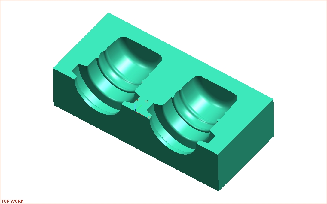

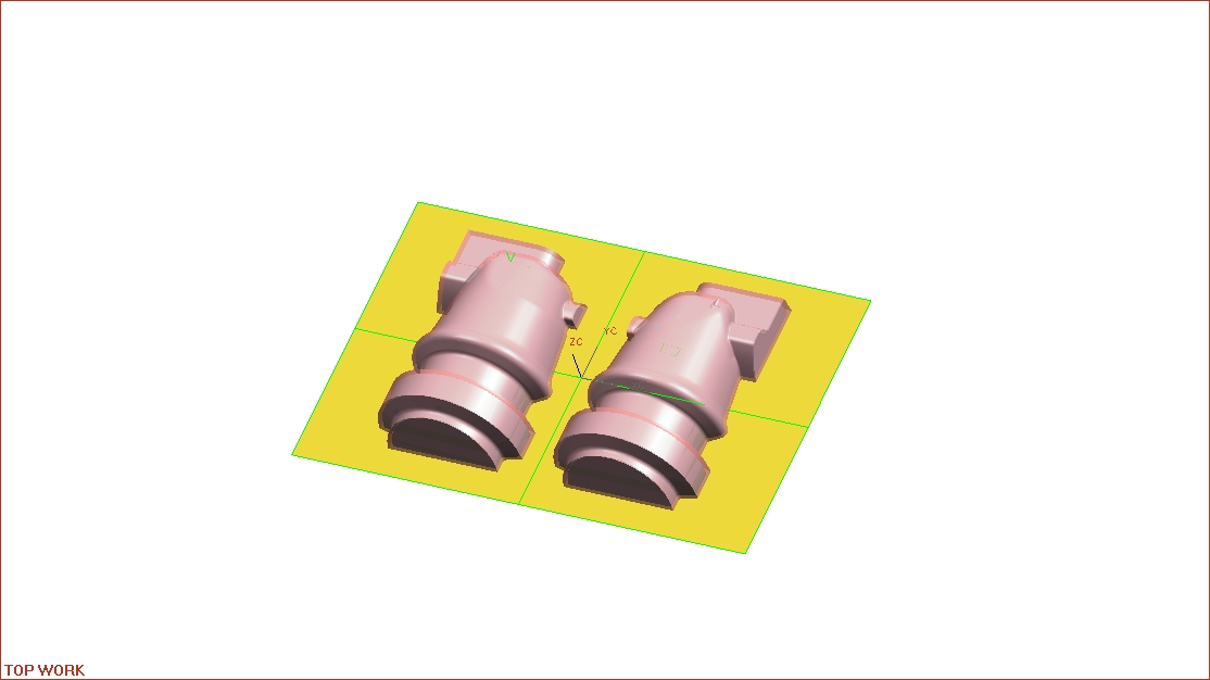

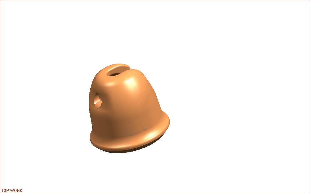

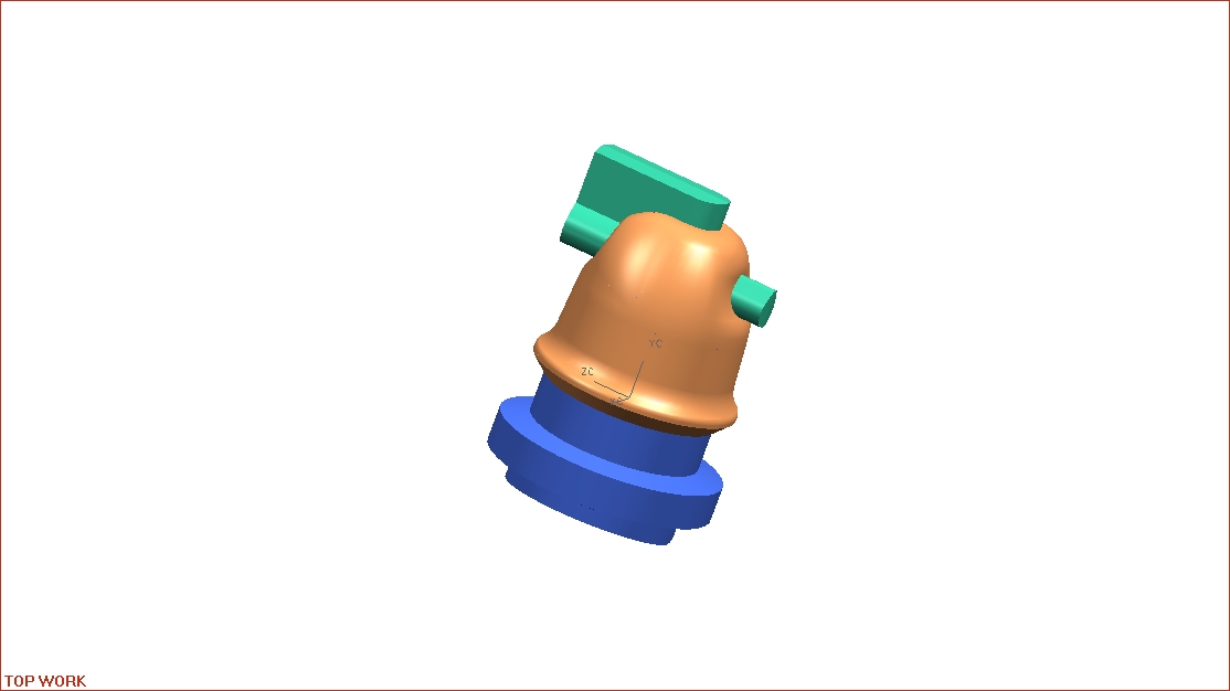

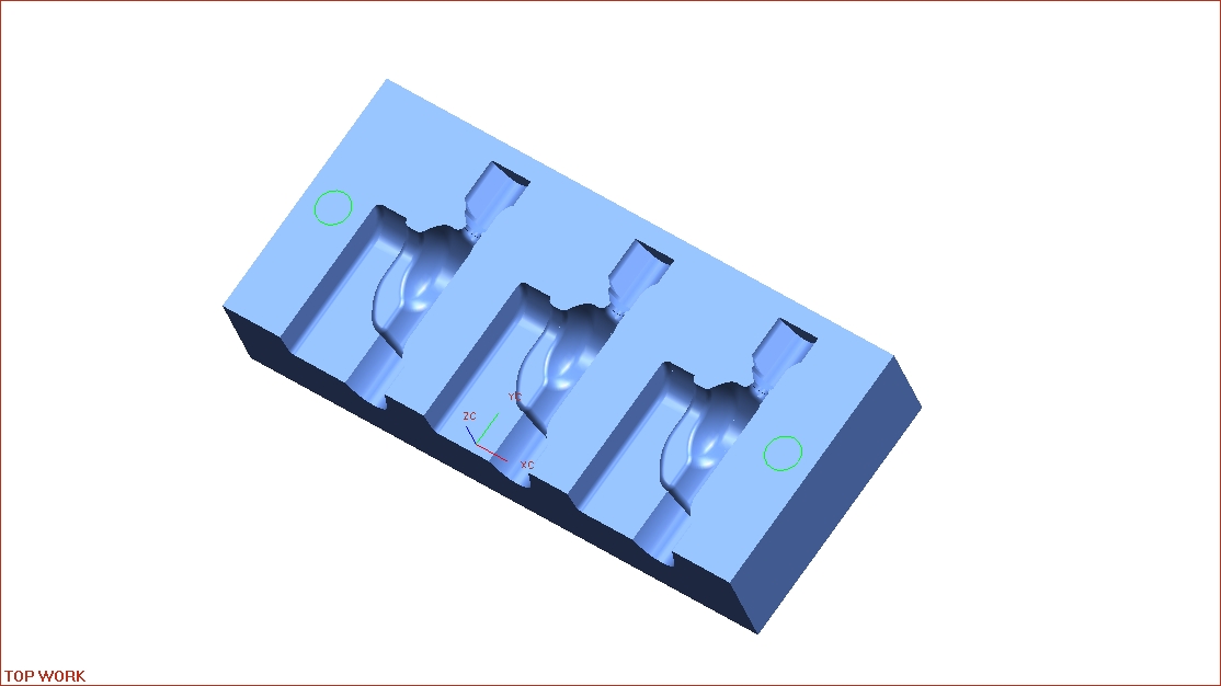

这是我做的简单的模具图   请多多指教
小芯盒
小芯盒
产品图
产品图
模具图
模具图
大芯盒
大芯盒
发表于 2008-3-1 15:47:46 | 显示全部楼层 来自: 中国天津
见上
这是组装图
发表于 2008-3-1 19:27:04 | 显示全部楼层 来自: 中国安徽合肥
我还有许多同伴啊,我也是要开展铸造!
 楼主| 发表于 2008-3-2 10:05:47 | 显示全部楼层 来自: 中国山东潍坊
能不能传个视频上来9 {: Y- T3 m4 K) g$ B* l' V! w
让我们菜鸟学习一下
发表于 2008-3-2 13:56:53 | 显示全部楼层 来自: 中国黑龙江哈尔滨
浇冒系统呢?
发表于 2008-3-2 21:00:10 | 显示全部楼层 来自: 中国江苏无锡
芯盒射砂口最好是封闭了,外模浇铸系统没有,不能算是完整的模具
