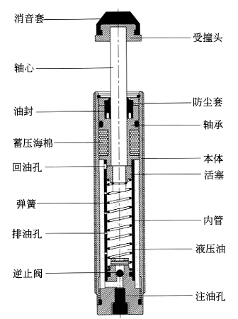

[求助] 在气缸内注入”液压油“工作,用于阻尼作用;用什么油?
发表于 2008-2-29 20:53:35 | 显示全部楼层 |阅读模式 来自: 中国广东东莞
在气缸内注入”液压油“工作,用于阻尼作用;用的是什么油?
发表于 2008-2-29 21:04:58 | 显示全部楼层 来自: 中国
为什么要起阻尼作用啊?目的何在?
 楼主| 发表于 2008-2-29 21:13:20 | 显示全部楼层 来自: 中国广东东莞
用气动达不到平移均匀地工作,
本来用液压最好,但因工作条件的原因,想用气缸当油缸用;因为用的压力不大。
 楼主| 发表于 2008-2-29 21:16:53 | 显示全部楼层 来自: 中国广东东莞
看过有人这样用过,但不知道用的是什么“油”
看过有人这样用过,但不知道用的是什么“油”,还是将缸改过。
发表于 2008-2-29 21:20:37 | 显示全部楼层 来自: 德国
那就是用液压缸里的油贝。
7 s( U* R- c# O/ a
1 _0 v+ R2 L( t/ n; S3 n1 s  |不过,不明白你注入了油,就能提高阻尼作用吗?我觉得不如调节节流阀。
发表于 2008-2-29 21:33:41 | 显示全部楼层 来自: 中国广东深圳
普通液压油就可以了.ISOVG32
发表于 2008-3-1 18:19:22 | 显示全部楼层 来自: 中国甘肃兰州
估计是在气缸得缓冲装置内注入液压油吧,这个应该和菲斯托得气缸缓冲装置很相似得,应该用粘度稍微高点得液压油,例如46号抗磨液压油5 Q0 s0 w. b8 o- u2 K2 N
# h3 h9 o* X5 y& B( a/ P7 d6 P
[ 本帖最后由 小雪 于 2008-3-1 18:25 编辑 ]
晨砂 + 3 感谢您的应助!
发表于 2008-3-1 20:49:46 | 显示全部楼层 来自: 中国广东佛山
这是典型的阻尼气缸,它是用液压有作为阻尼介质,控制气缸精密,平稳地运动,它一般的工作油液为ISO-VG46#液压油
 楼主| 发表于 2008-3-3 21:02:25 | 显示全部楼层 来自: 中国广东东莞
谢谢各位!普通的液压油对气缸内的密封胶圈没有影响吗?
